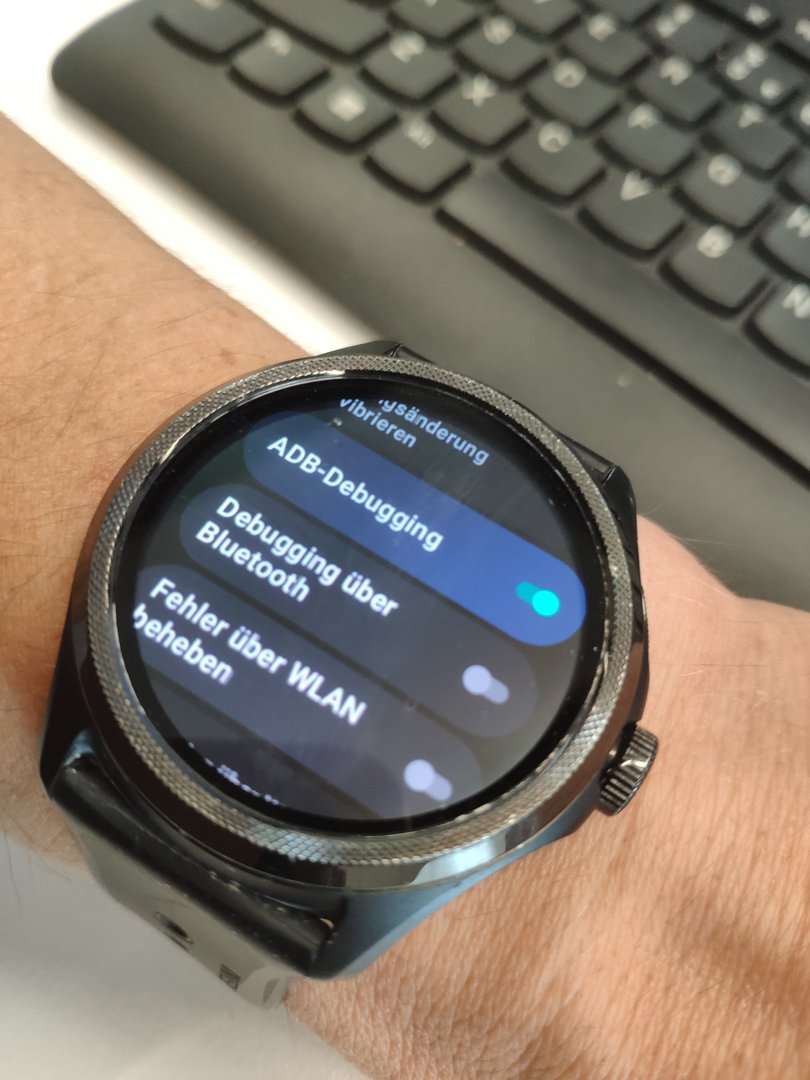

Hast du diese Option auf der Uhr?
Ja, genau. Habe "Debugging über Bluetooth" aktiviert. Über WLAN funktioniert das alles wunderbar, nur brauche ich für einen speziellen Fall ein Logcat, wenn WLAN deaktiviert ist. Und da habe ich nur die Anleitung über dem Umweg übers Telefon gefunden.
