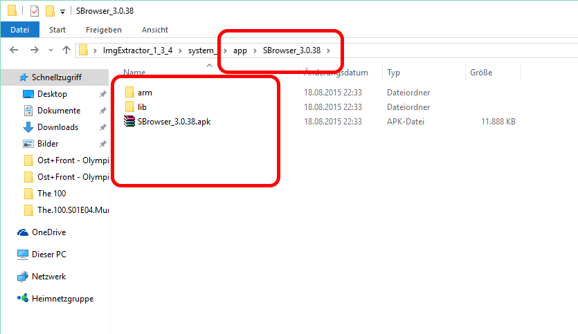

Den "arm" Ordner hast aber nicht gelöscht oder ?
Reaktionen: KayBee
Ich hab einen Ordner der so heisst, ist nur die Frage ob er richtig positioniert ist..
Der ist bei mir im lib Ordner drin, vermutlich falsch, oder?
Also müsste ich in SBrowser_latest den lib, den arm und die apk drin haben, richtig?
Hab jetzt unter SBrowser_3.0.38_LATEST den lib Ordner, den arm Ordner und die apk.
Geht trotzdem nicht..
Da gehört auch einer rein ^^
Einmal wie auf dem Screenshot zu sehen ist und dann noch im lib
weil in dem Ordner die odex Datei ist.
Habe die mal die Datei hochgeladen.
musst halt nur entpacken dann den Ordner an der Stelle wie auf dem screen zu sehen ist.
im oberen arm Ordner sollte die "SBrowser_3.0.38.odex" drin dein
Und arm oder in der "lib" Die ganzen lib sachen 5 Datein oder so.

Ok, den originalen hab ich dann wohl mit gelöscht..
Den, den ich vom notemit runterladen hab, schieb ich dann mal wieder zurück..
wie bekomm ich jetzt den originalen arm Ordner wieder?^^

Moment, die Odex Files braucht er doch nicht. Er hat doch das Echoe ROM drauf. Das sollte afaik doch deodexed sein.:confused:
Reaktionen: KayBee
Jippie, es funktioniert - Was auch immer jetzt schneller bzw. anders ist xD
Dann lag es an der odex ^^
Danke fürs Uppen und helfen ^^
Reaktionen: Darktrooper
@hanspampel
Das die Echo deodexed ist stimmt schon, spielt hier aber keine Rolle, weil die neue Browser apk von xda nicht deodexed war /ist. deswegen brauchte er noch den "arm" Ordner. Hätte man zwar bei xda besser beschreiben können aber ich dachte mir das schon ;)
EDIT: Kommando zurück, die scheint auch deodexed zu sein......... Das wundert mich jetzt aber ein wenig. Dann hätte es wirklich ohne den arm Ordner klappen sollen .
Reaktionen: hanspampel
