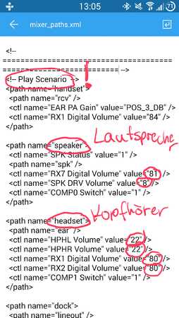

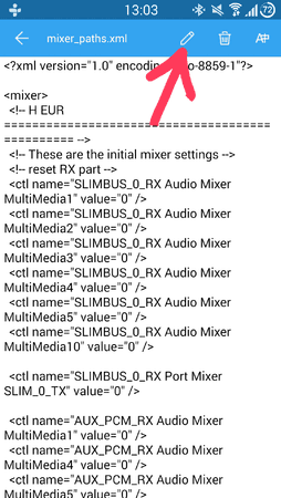

Also du musst irgendwo eine bearbeiten Funktion haben. Beim ES-Datei Explorer ist es folgender Button. (siehe Anhang) Dann veränderst du folgende Werte. (siehe Anhang). Umso höher die Werte sind, desto lauter wird es.

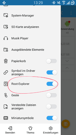

Edit: Der Root-Explorer muss auch aktiviert sein. Beim ES-Datei Explorer erreichst du durch wischen vom linken Rand eine Optionsleiste in der du ihn aktivieren kannst. (siehe Anhang)
