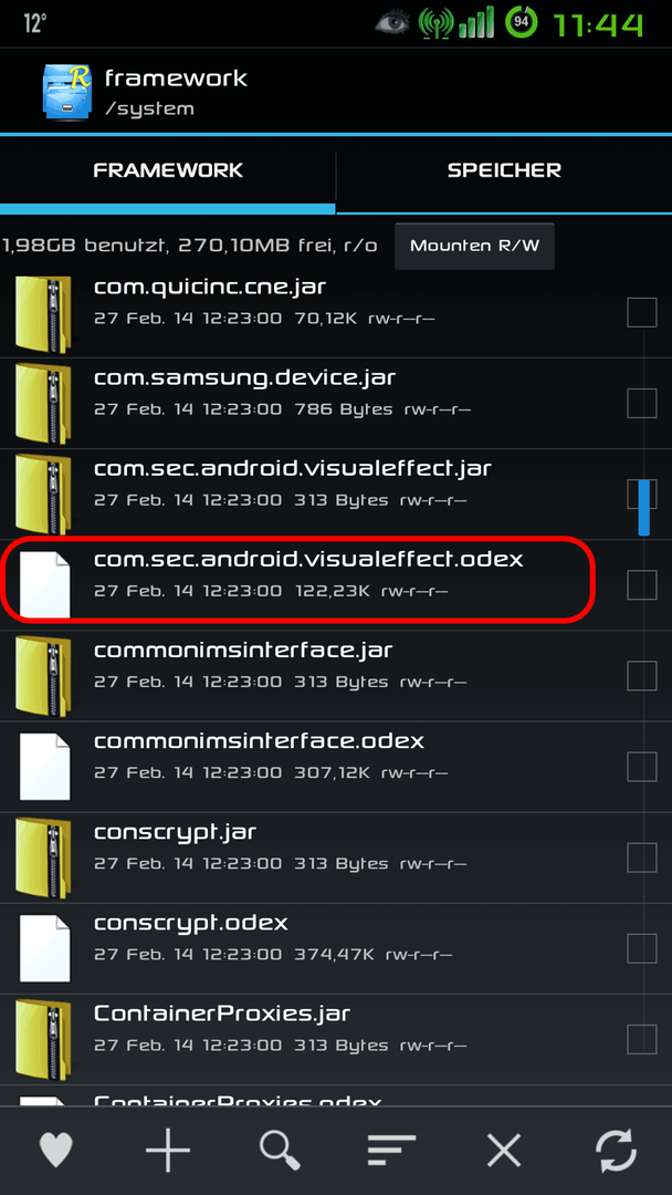

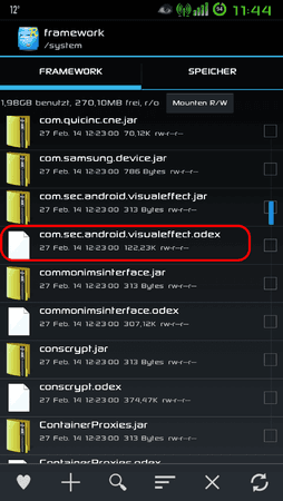

Sollte eigentlich klappen, was du machen musst ist nur die com.sec.android.visualeffect.odex in deinem framework Order löschen.
Würde also so vorgehen.
1: Die 2 Original Files sichern com.sec.android.visualeffect.jar und com.sec.android.visualeffect.odex
2: Die ZIP von XDA flashen.
3: Deine com.sec.android.visualeffect.odex löschen
4: Telefon neu starten
Klappt so leider nicht, wenn ich nach dem flashen meine com.sec.android.visualeffect.odex lösche und dann neu starte gibt's Fehlermeldungen, System ui wurde angehalten oder sowas in der Art.
