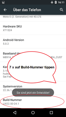

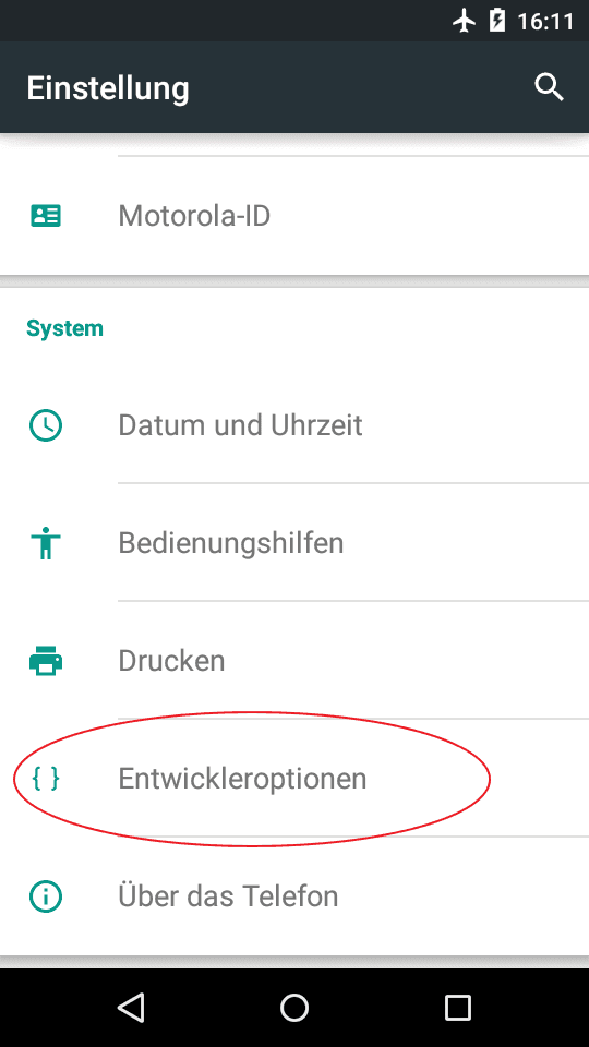

  • Sie müssen die Entwickleroptionen auf Ihren Geräten aktivieren (7 schnelle Tippbewegungen auf „build#“).

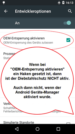

  • Aktivieren Sie unter „Einstellung“ -> „Entwickleroptionen“ die Option „OEM-Entsperrung erlauben“.
Dadurch wird die Freischaltung des Startprogramms ermöglicht (durch Fastboot-OEM-Entsperrung) und außerdem die Eingabeaufforderung zum Schutz vor einem unbefugten Zurücksetzen auf die Werkseinstellungen deaktiviert.​

Wenn ein Phone gelockt ist und ADM (Android Device Manager - Einstellungen > Sicherheit > Geräteadministratoren > ...) aktiv ist, was (mindestens) einen aktiven Google-Account auf dem Gerät voraussetzt, dann kann man das Gerät nach einer Remote-Sperre oder dem Remote-Löschen nicht mehr resetten (Factory Reset, Firmware flashen) und wieder benutzen. - Beim Einrichten wird dann unweigerlich ein Google-Account (E-Mail + Passwort) verlangt, den das Gerät bereits VORHER kannte (es kann einer von mehreren sein, das reicht bereits, aber der letzte aktive).- Ohne einen dem Gerät bekannten Account (Dieb, Gebraucht-Phone-Käufer oder selbst Passwort vergessen) kann das Gerät in die Tonne geworfen werden. - Amazon & Co. freuen sich über die neue Bestellung ...
(Mit aktivierter OEM-Entsperrung - nicht alle Geräte haben diese Funktion - VOR der Einrichtung eines Google-Accounts trifft dies alles nicht zu. - Man kann das Gerät entsprechend zurücksetzen, ohne Probleme. - Auch mit aktiviertem ADM. - Dann allerdings auch ein Dieb, also vorher bitte nachdenken, was man macht ...)
