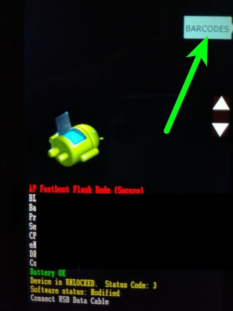

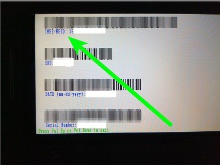

[doublepost=1471482201,1471481787][/doublepost]Falls dein Bootloader einen Menüpunkt "Barcodes" hat, findet man dort evtl. auch die IMEI / MEID ganz ohne Rechner, Treiber und fastboot binary ...

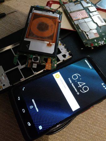

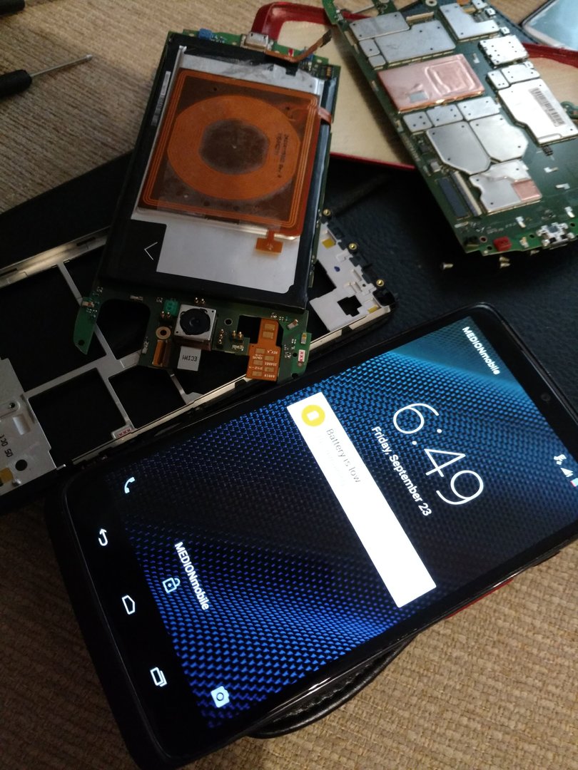

Hallo. Auch wenn ich mir inzwischen ein Droid Turbo 2 gekauft habe. Habe ich versucht das alte zu reparieren, das erste Ersatzteil ein ganzes Droid Turbo ohne Display(35USD) war verarsche, nur noch Cover und Battery, Camera I.O Mainboard auch tot. Aber beim zweiten mal nur nacktes Mainboard ohne alles 32GB , ging erst auch nicht, aber man merkte Motor vibriert, also startet es. Dann nochmal den Display flachstecker kontrolliert und tiefer rein geschoben und es gab doch ein Happy End :o
Schönes Wochenende :)
