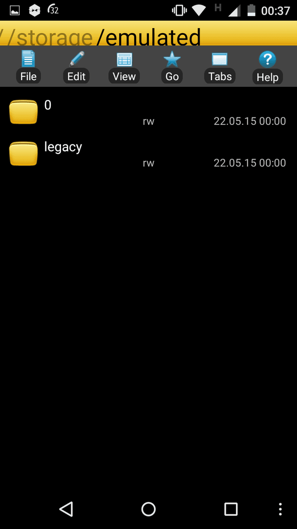

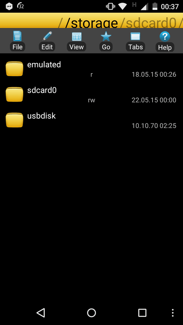

Ich habe folgendes Problem: Ich habe drei Verzeichnisse, die alle gleich sind.
Und zwar erstmal die Verzeichnisse Emulated und SDCard, und unter Emulated nochmal 0 und Legacy. 0, Legacy und SDCard sind vom Inhalt gleich soweit ich das checken konnte.
Wenn ich ein Foto mache, speichert mein Moto G das Bild also in allen drei Verzeichnissen.
Wenn ich es über die Oberfläche (die Galerie verweist auf Emulated/0) lösche, dann wird das Bild in allen drei Ordnern gelöscht.
Wenn ich Bilder aus DCIM lösche (zB Emulated/Legacy/DCIM/Camera), dann kann ich die Bilder immer noch im Emulated/0/DCIM/Camera sehen.
Soweit so gut.
Mit dem Rest geht das aber nicht. Wenn ich da was aus einem der Ordner lösche, löscht sich das auch überall mit.
Also drei mal oder gar nicht. Und dass bei einem Moto G ohne Speicherkarte :flapper:
Kennt sich vielleicht jemand damit aus, wie ich das abstellen kann?
Danke

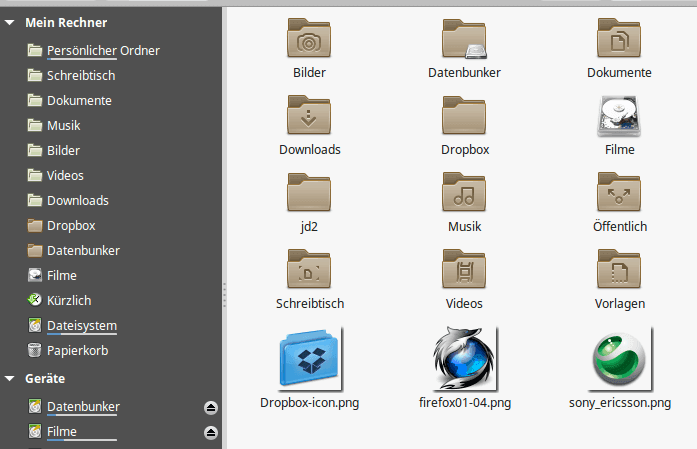

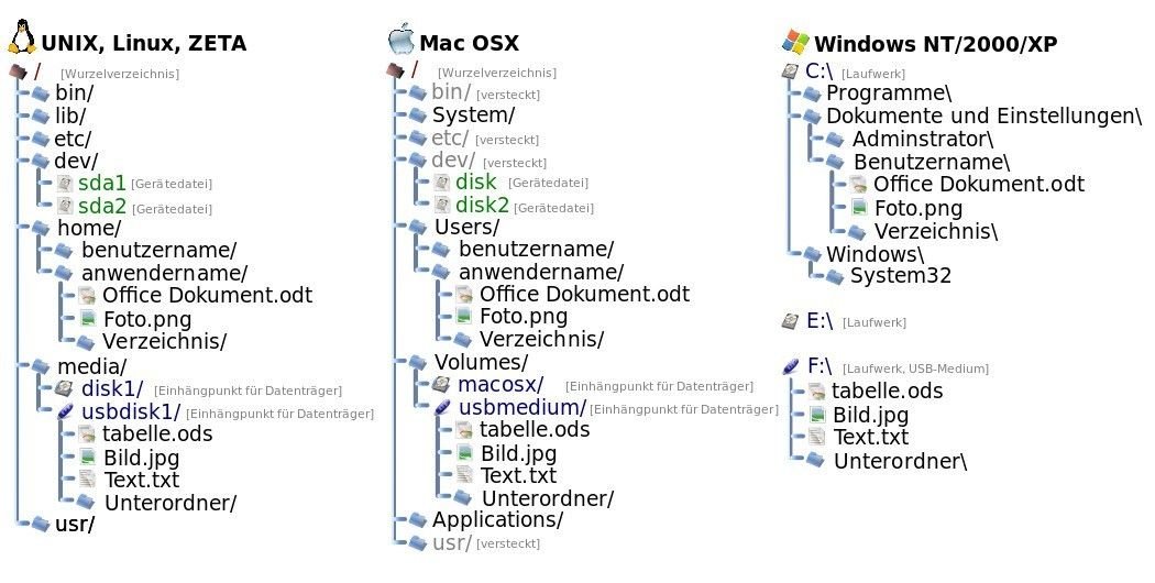

Somit rufe ich diese Partition direkt aus meinem Homeverzeichnis auf. (siehe auch den Screenshot)
Weitere Infos -> Einhängepunkt & Verzeichnisstruktur
