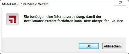

Guten Morgen,
ich bin vor ein paar Tagen auf das Razr gewechselt, jetzt wolte ich Motocast installieren, es erscheint eine Fehlermeldung, dass ich keine Internetverbindung hätte, was aber definitiv nicht zutrifft.
Ich führe die Installation als Administrator aus.
Habe die aktuelle Version runtergeladen.
Mein System ist Win 7, SP1.
Fehlermeldung habe ich als Bild angehängt.
Ich hoffe Ihr habt ein paar Tipps für mich.
Danke!
Gruss Michael
Habe das gleiche Problem. Komme bis zu der Meldung mit der Internet-Verbindung und dann bricht die Installation ab. Habe es auch schon versucht mit deaktivierter Firewall und deaktivierten Virenscanner. Alles ohne Erfolg.
Fehler tritt auf bein Istallationsversuch vom Gerät und auch mit der aktuellen Version von der Motorola-Hompage.
Googeln hat auch nix gebracht. Habe zumindest nix gefunden...
Mein Rechner ist ein HP Probook 4720s mit Windows 7 Home Premium.
Bin für jeden Tipp dankbar.
Danke schon mal im Voraus.
MfG
Frank

Habe dann die verlinkte Java-Version installiert ( Achtung: 32bit- Version verwenden!!! Läuft auch auf 64bit-System), und nun funzt alles.
Hoffe ich konnte helfen.
LG Frank
Hallo Frank,
danke für die Mühe, die Du Dir gemacht hast.
Ich habe es danach probiert und siehe da, es funzt..
Gruss
Michael
