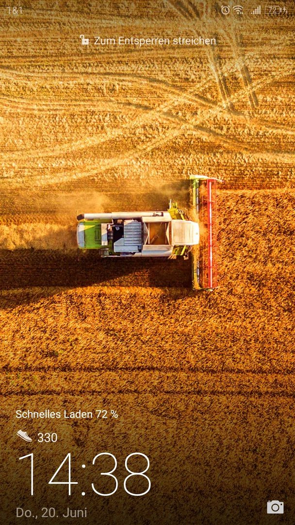

aso, kenn mich nicht aus bei Motorola, bei mir wird das je nach Ladegerät im Sperrbildschirm angezeigt

Mein G6+ zeigt es im Sperrbildschirm und im "Bootbildschirm" wenn er ausgeschaltet ist oder eingeschaltet wird.

Jetzt auch gemerkt.
Man darf aber nicht rumtun auf dem Schirm sonst zeigt der dort nur den Hinweis aufs Entsperren an.
