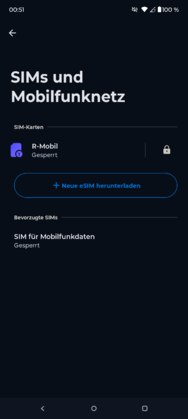

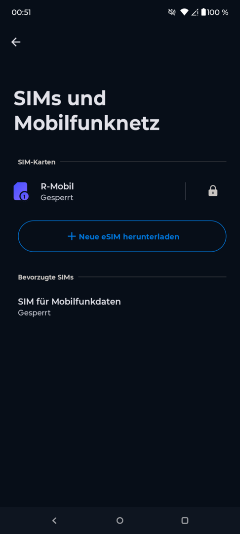

Ich habe ein Edge 50 Neo und folgendes Problem:
Jedes mal wenn ich das Handy neu einschalte, kommt keine SIM PIN-Code Eingabe.
Verbindet sich also nicht mit dem Mobilnetz.
Hab es schon mehrmals auf Werkseinstellung zurückgesetzt, SIM Karte neu eingelegt, usw. (in einem S10e funktioniert sie einwandfrei)

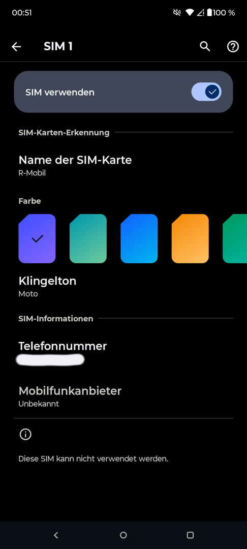

Bin jetzt draufgekommen wenn ich ins SIMs und Mobilfunknetz Menü gehe und SIM verwenden deaktiviere und wieder aktiviere, erst dann kommt die SIM- Pinabfrage.
Weiß jemand woran das liegen kann? liegt es vielleicht an der SIM-Karte selbst? (Raiffeisen Mobil=Magenta AT), oder irgendeiner Einstellung?
Danke im Voraus :)
