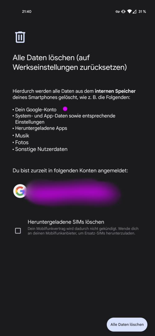

Man entfernt zuerst unter Einstellungen - Konten
Das Google Konto.
Ev auch noch falls vorhanden die Hersteller eigene Cloud oder Konto.
Denn die Herstellerspezifischen Konten können auch ähnlich der FRP agieren.
Siehe xiaomi Konto
Siehe Huawei ID
@alles
Wenn du das Google Konto explizit entfernt hast, sollte es funktionieren.
Reaktionen: cptechnik
Oder so als Leitfaden:
Alles, was mit Konten und Verbindungen zu tun hat, die man nach dem Kauf eines Geräts manuell eingerichtet hat, sollte (bzw. muss man beim dem Konto, mit dem man das Gerät verbunden hat) man auch alle wieder manuell entfernen und wenn das Gerät dann praktisch den (verbindungstechnischen) Zustand hat, wie man es gekauft hat (siehe vorher) > dann Werksreset.
@alles Indem man eines der Sicherheitsmerkmale wie Displaysperre oder ein aktives Google Konto nicht erfüllt. Sollte aber kein Thema sein, wenn der Reset über die Einstellungen gemacht wurde. OEM-Entsperrung spielt auch eine Rolle. Wenn dir das nix sagt, ist aber alles prima.
Weißt du, wie man das super testen kann? Man startet die Einrichtung selber und durchläuft sie ohne Internet. Am Home Screen angekommen gehst du Einstellungen > Reset > Fertig!

@alles Du musst nur eines tun: Setz das Handy über die Einstellungen komplett zurück. Bist du dir unsicher, was völlig ok ist, dann starte es und schau, ob es eine Sperre gibt. Du sollst aber kein Konto dabei anmelden oder online gehen. Das funktioniert auch alles ohne. Dann wieder Einstellungen > Reset und das Handy kann weg.

@juni Aus diesem Grund sollte der normale Reset auch völlig ausreichend sein. Startest du einen Reset, wird nämlich extra wegen FRP die Displaysperre abgefragt, um dich als Eigentümer zu verifizieren. Das wiederum deaktiviert FRP und bei der kommenden Einrichtung ist das Gerät (für dich oder Käufer) freigeschaltet.
So der Plan von Google. Aber es gibt hier im Forum auch User, bei denen das angeblich nicht ausreichte und das Gerät trotzdem noch gesperrt war. Ich glaube aber mal eher, es handelt sich um sog. "Anwenderfehler".
