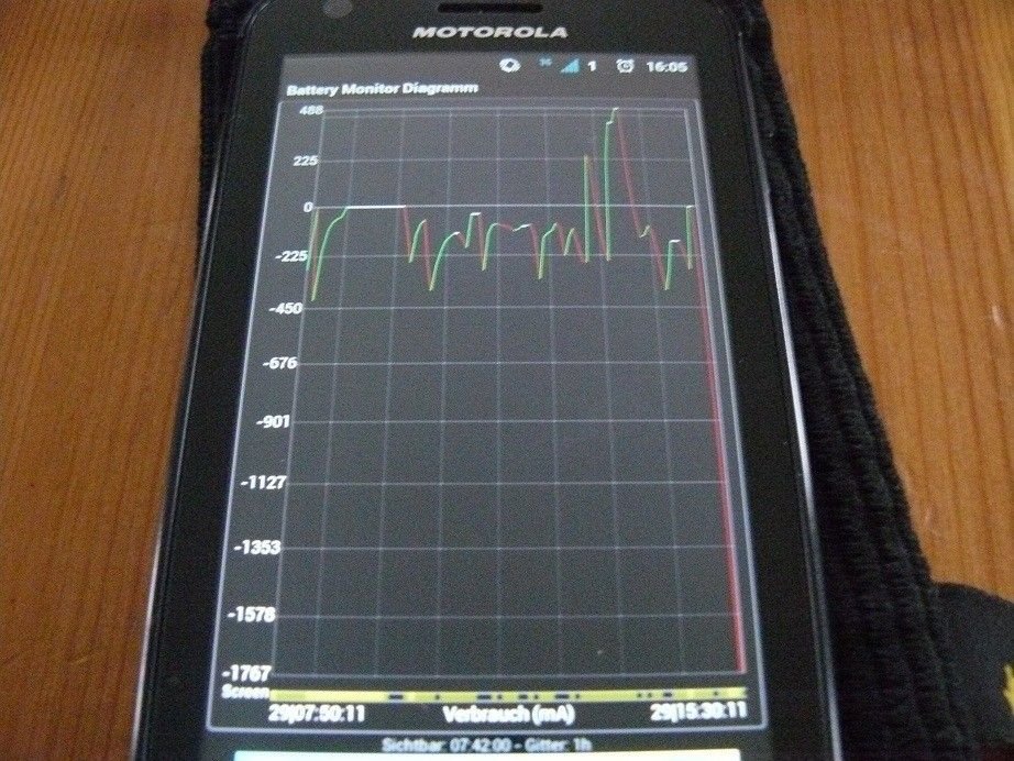

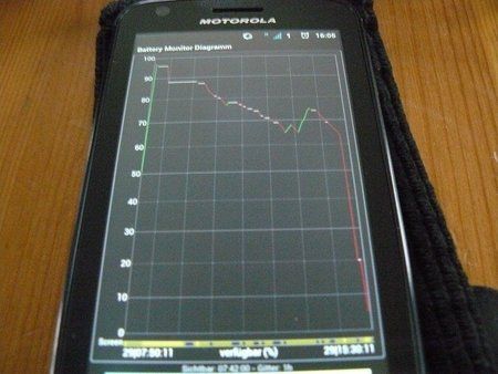

ich habe da ein echt doofes Akku Problem.
Er ist von 40% auf 20% gesprungen .. dann relativ schnell auf 15%
von da auf 5%
Habe Wet Dream drauf , mit Faux 1.3 GHz Kernel. Radio 1.97.00
Hat da noch jemand sowas gelebt und vielleicht sogar ne Lösung ??

Danke für den Tipp aber das hab ich schon direkt nach dem installieren gemacht ...
