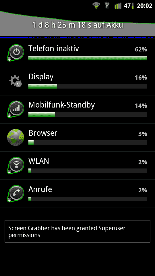

Klar reicht es wenn du heute abend bescheid sagst,.. vielleicht könntest du ja vom akkuverbrauch und dem diagramm einen screenshot machen und hochladen danke,..
So hier mal nen Bild meiner Akkunutzung. Habe den letzten Tag nicht viel gemacht, ab und an mal im Forum aber immernoch 47% ;)
Sent from my MB860 using Tapatalk

Dann werde ich das morgen mal flachen.. mein akku ist nach 7h schon wieder auf 10%..
Wie TT-DD schon geschrieben hat:
  • Why is my battery life bad?
    Your battery life is often killed when flashing ROMs in CWM. For the best battery life, you must drain your device’s battery until it turns off. Plug the device into the AC adapter and let it charge till the image says 100% charged. Then turn it on and use the volume buttons to boot into CWM. Click Wipe Battery Stats under the advanced menu. Then you should charge to 100% and install the ROM. Battery life should be comparable to (if not better than) every other ROM.
Kannst es ja einfach mal ausprobieren.
