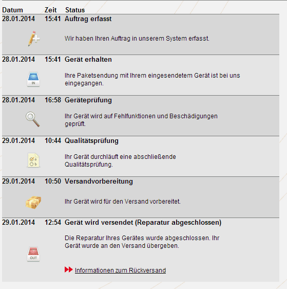

lol...wahrscheinlich haben sie ein Austauschgerät bekommen :D
aber aufpassen, hatte auch dann mal plötzlich ein Razr daheim, obwohl ich es nicht wollte...
Habe ich ein Recht das abzulehnen?
Hattest du eine Benachrichtigung bekommen, oder hattest du einfach das Razr in der Hand?
