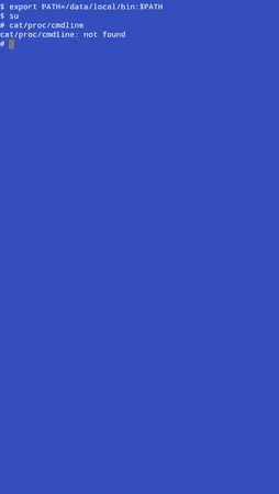

Mit welchen Befehl im Terminal Emulator konnte man sich anzeigen lassen welchen Tegra part man hatte? Also ob man (mbr:d00 oder mvr:1100) hat.
cat /proc/cmdline
hallo, bei mir geht der befehl aus irgendwelchen gründen nicht. steht immer : cat /proc/cmdline - not found
Fehlermeldung? Screenshot? (bspw. per "adb shell" vom Rechner aus)
"Er geht nicht" sagt nämlich überhaupt nichts aus und lässt auf nichts schließen ... So kann man dir NICHT weiterhelfen ;) Also los, mehr Infos bitte!
hier der screenshot ;) ich hoffe ihr könnt mir helfen. weil ich mir gerne den faux kernel flashen will. und laut anleitung wäre es von vorteil, wenn man den "alten" wieder zurück flashen kann, wenn etwas schief geht.
Mach ein Leerzeichen nach "cat". Das ist ein Befehl und gehört nicht zum Pfad.

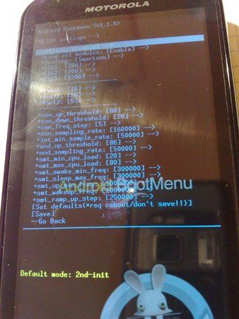

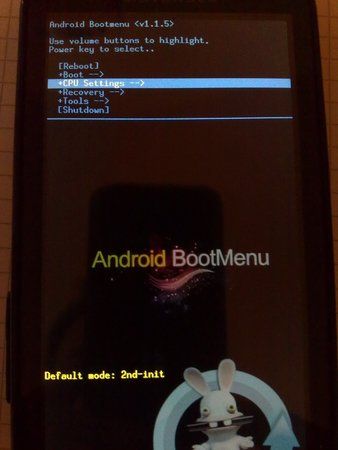

Hab mal eine Frage bezüglich übertakten, gibt es beim Atrix auch die Möglichkeit das schon vor dem hochfahren in einem Bootmenü zu tun? Finde das per App nicht so toll, höchstens anfangs um zu testen welche Takte stabil laufen.
Mein Defy (siehe Bilder) bietet durch 2nd init und CM 7 ein Bootmenü, was recht praktisch ist zum übertakten.
