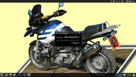

Hallo Leute,
so hat jetzt alles "gefunzt".
Bedanke mich nochmal bei Allen die mir geholfen haben.
Mein Desktop jetzt:
Grüße rascheu
Hi Rascheu,
schick schick.
Ich denke die Auflösung passt jetzt auch.
Siehste geht doch:)))
Gruß Rainer
