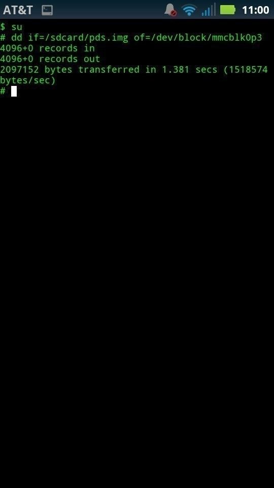

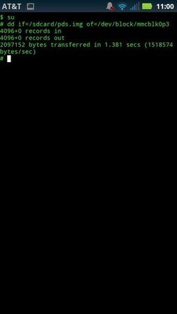

Der Threadersteller hat doch geschrieben, wenn man die PDS.img wieder draufflashen will, muss man einfach nur if und of vertauschen...was soll ich denn da nicht verstehen?
es sollte so aussehen. Bild angehängt.
Also empfehlung von mir xda newbie threads durchlesen. Vorallem kapieren wieso man die schritte machen muss um fehler zu vermeiden. Des runter zu tippen oder lesen bringt nichts.

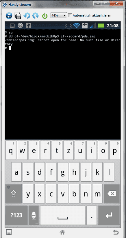

Mein Problem ist glaub ich ein anderes, dass die pds.img einfach nicht "erkannt" wird. Die Datei liegt einfach auf der SD-Karte, nicht in einem Ordner oder so ;)
Woran könnte es denn liegen?
wie ich gesagt habe mach ein screenshot ich will sehen was du getippt hast. Mein Pds.img liegt im root von sdcard. Das ist nur der pfad wo es gemountet wurde mehr nicht. Ich glaube echt du solltest ganz von vorne anfangen und lernen wie das Atrix aufgebaut ist... was meinst du nicht erkannt? Du benutzt echt verwirrende wörter um deinen situation zu erklären.
Ich helfe wo ich kann aber so kommen wir auf keinen grünen zweig (ich sag es nur aus erfahrung).
Mach screenshot einfachste lösung.
Hier ein Screenshot:
beides bitte einmal wo du die pds.img kopierst und einmal wie du versuchst es wieder herzustellen. In einem terminal. Langsam aber sicher kann ich das problem eingrenzen.

yasindas schrieb:
Was meinst du mit "In einem terminal." ?
Nabend,
nehme an er meint du sollst erst sichern und danach gleich wieder herstellen, und dann nen Shot machen.
Ich tippe das du die pds.img auf der SD Karte hast und nicht im internen Speicher, deshalb wird die nicht gefunden.
Reaktionen: yasindas
digicom1 schrieb:
Nabend,
Ja, du hast wahrscheinlich recht mit "die pds.img auf der SD Karte hast und nicht im internen Speicher, deshalb wird die nicht gefunden."
Aber wie kriege ich sie in den internen Speicher, also wenn ich es richtig verstanden habe, gibt es eine "SD-Karte" im internen Speicher und eine externe SD-Karte? :razz:
Wie bekomme ich die pds.img allerdings in die SD-Karte vom internen Speicher?
Screens erstelle ich morgen ;)
digicom1 schrieb:
Nabend,
Genau alles nacheinander in einem Terminal. Interessant wäre auch welchen ROM ,Busybox undn Superuser Version + Binary hast.
ich glaub sdcard ist doch interner speicher. Probier mal alles auf externe zu speichern und wiederherzustellen.
su
dd if=/dev/block/mmcblk0p3 of=/mnt/sdcard-ext/pds.img
und dann
dd if=/mnt/sdcard-ext/pds.img of=/dev/block/mmcblk0p3
