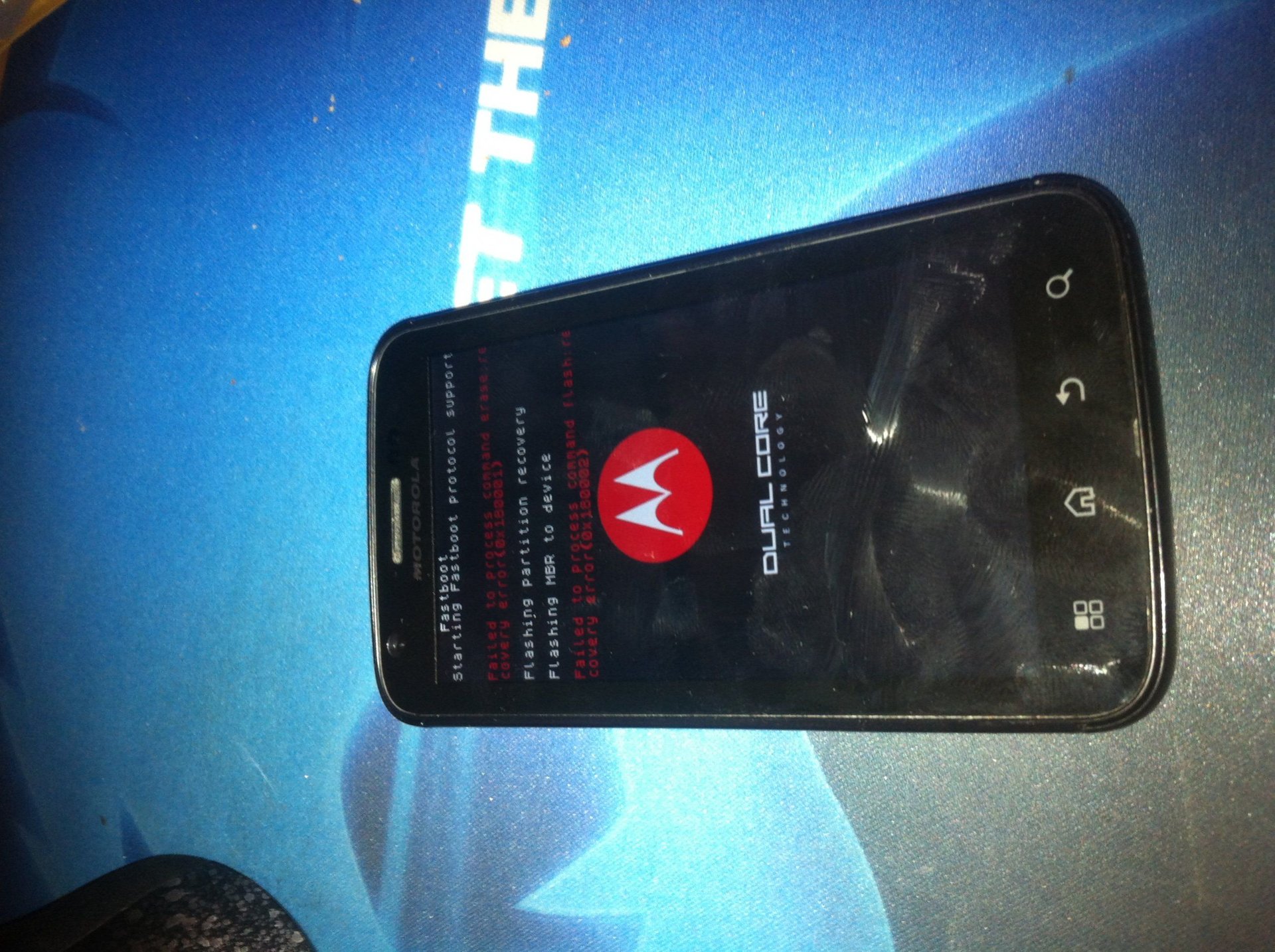

Hey,
wollte Heute mal ICS flashen aber wenn ich ins Recovery-Menü möchte bekomme ich "Fail to boot 2" :/... Root ist drauf und so wie der unlock von dem Bootloader.

ich will den teufel nicht an die wand malen.. aber das liest sich wie ein hardbrick.
kommst du noch ins rsd protokoll? (volUp+Power)
wie ist das passiert?
Ich würde nen Hardbrick ausschließen dann würde da "Failed to boot 0X1000" stehen.

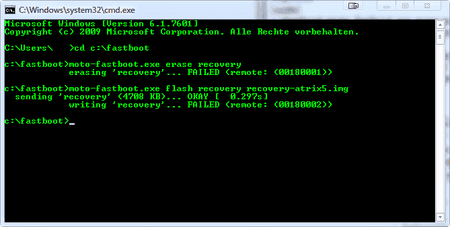

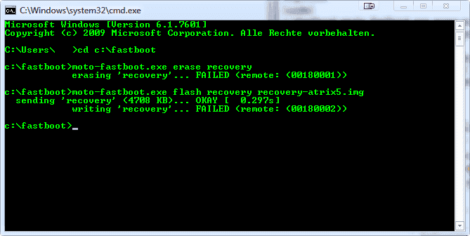

Naja wenn ich jetzt Recovery-Menü flashen will bekomme ich immer folgendes
Code:
c:\fastboot>moto-fastboot.exe erase recovery
            erasing 'recovery'... FAILED (remote: (00180001))
c:\fastboot>moto-fastboot.exe flash recovery recovery-atrix5.img
  sending 'recovery' (4708 KB)... OKAY [  0.304s]
            writing 'recovery'... FAILED (remote: (00180002))

Hat nichts gebracht... cmd ist es auch egal ob du eine Endung hinzu schreibst oder nicht.
