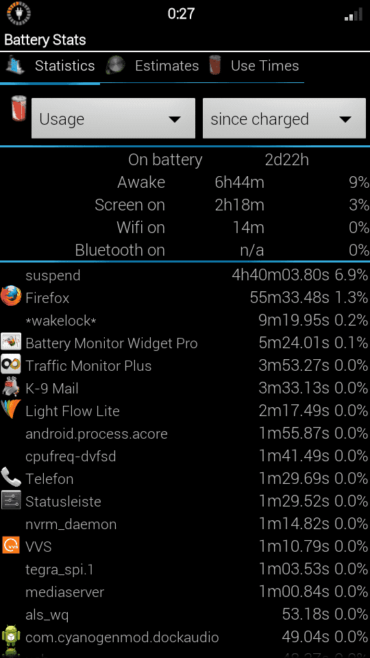

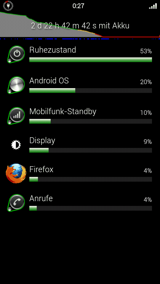

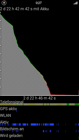

Wie angekündigt hier ein paar konkretere Daten zu meinem Power-Akku.
Mein Atrix:
- Neutrino 2.8 ROM (CM7 RC3)
- 32 GB SAMSUNG microSD-Card
- E-Plus Netz
- Baseband-Version N_01.100.00R
- 3500mAh-Akku aus Hongkong, für 6,50€ inkl. Versand bei ebay gekauft (Verkäufer "top_living"), kein Zoll.
Der Akku wurde mit dem Standardnetzteil auf 4,2V geladen und danach noch sicherheitshalber einige Zeit am Ladegerät gelassen. Anschließend wurde das Atrix normal genutzt, bis der Akku leer war und es sich abgeschaltet hat. Folgende Dinge waren während der gesamten Laufzeit eingeschaltet:
- Datenverbindung (fast immer HSDPA)
- automatische Netzwahl (2G/3G)
- Synchronisierung
- K9-Mail mit idle-IMAP Zugriff auf GMail-Konto
- Battery Manager Pro 2.4.3 mit minütlichem Schreibzugriff
- das Atrix wurde normal genutzt und bewegt
- vieles mehr...
Den Screenshots lässt sich entnehmen, dass bei mir mit dieser Konfiguration fast 3 Tage Laufzeit drin waren. Nach ca. 2/3 der Laufzeit waren die offiziellen Battery-Stats bei 1% angekommen, das Atrix lief also noch ca. einen Tag länger als der Originalakku. Der neue Akku hat mit dem Abschluss dieses Laufzeittests erst 3 vollständige Zyklen hinter sich.

Sieht für mich nach ca 40% Gewinn aus ... Der Standard Akku hält bei der Nutzung auch ca zwei Tage.
