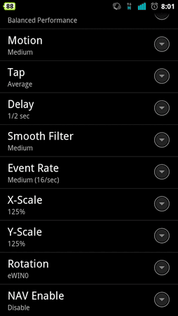

Hi,
ich habe mal diese app (where is my droid power) ausprobiert und habe festgestellt das dort mein fingerprintsensor mit 72 % aufgelistet wird. Ist das normal? Eigentlich habe ich ihn unter Geräteeinstellungen deaktiviert.
Ich nutze CM7.
Ich habe den Sensor auch aus und bei mir ist USB als erstes eingetragen. Denke da stimmt was bei dir nicht. Habe das Stock Rom.
