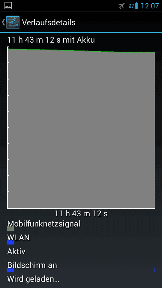

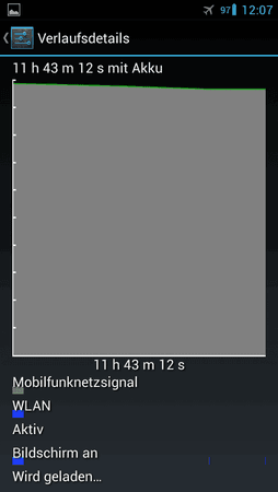

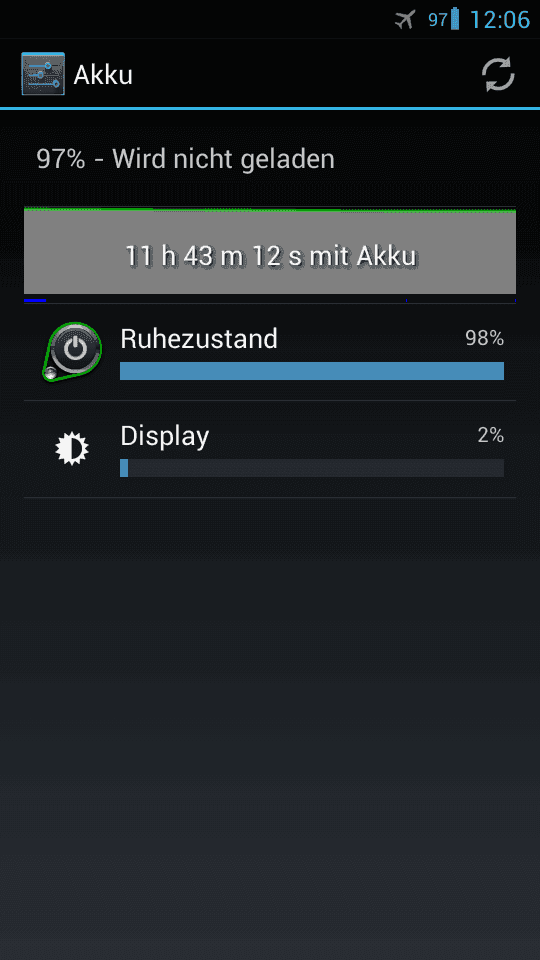

a) Bluetooth: Die Kopplung zu einem Headset funktioniert und auch das Hören und die Steuerung von Musik (Play/Pause/Vor-&Zurückspulen/Skip) funktioniert einwandfrei. Was nicht geht ist das Freisprechen, also telefonieren über das Headset - was für die Leute mit FSE im Auto wohl das wichtigste wär. Man kann eingehende Anrufe zwar annehmen (via Headsettaste - man hört auch den Klingelton), aber der Anrufende kann einen im Gespräch nicht hören. Für mich jetzt als (hoffentlich nicht lange) Zwischenlösung: Bei Anruf während das Headset an ist, das Handy aus der Tasche kramen und halt "manuell" den Anruf entgegennehmen. Achtung: Evtl. muss man nachdem man den Anruf entgegengenommen hat, auswählen dass man nicht über Bluetooth, sondern über das Handy telefonieren will. Das kann man bei den Informationen über den Anrufer einstellen (also wenn man das Handy vom Ohr wegnimmt, sieht man ja, wer gerade anruft - dort wo man sonst "nur" die Freisprechfunktion auswählen kann, findet man dann 3 Einstellungsmöglichkeiten: a) Freisprechen b) Handy c) Bluetooth). Ok, soviel zum momentanen Stand mit Bluetooth.
b) Akkulaufzeit: Habe vorgestern Abend geflasht und das Handy dann über die Nacht heruntergefahren (weil ich dachte der Battery-Drain ist trotz Flugmodus immer noch recht hoch). Am nächsten Tag gestartet und dann nach 12,5h noch 15% gehabt. Dabei war das Atrix aber eigentlich permanet an und in Benutzung - habe eigentlich die ganze Zeit WLAN und GPS an gehabt und mich mit dem System vertraut gemacht (dazu habe ich gleich noch ein paar Fragen).
Dann gestern abend nochmal voll aufgeladen und über Nacht den Flugmodus rein und siehe da: 3% Verlust bei knapp 12h Flugmodus (s. Screens) - wobei wie üblich gleich nach dem Ausstecken die Anzeige von 100% auf 99% runter ist. Das lässt sich doch sehen und damit kann man mit dem Atrix doch wirklich arbeiten!
