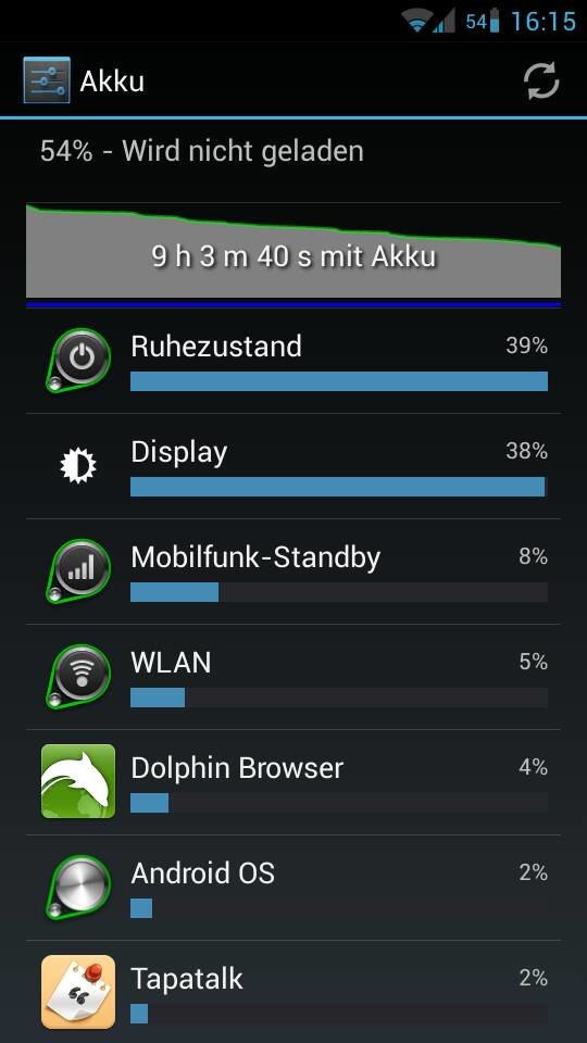

So mal ein Foto. 3g und WLAN ständig aktiv. Ist okay denk ich. Hab relativ viel gesurft.
