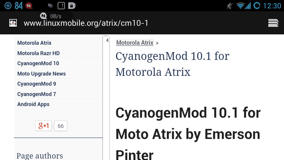

Custom-Rom:
CM10.1 (4.2.2) von epinter (Version 2013-12-10)
:thumbup:www.linuxmobile.org/atrix:thumbup:
Bei der Rom bleibe ich.
Stabil, schnell, das zweifache gegenüber GB 2.3.4
AKTUELL :tongue:
Wird weiter entwickelt.
Fürs Motorola Atrix MB860 speziell zugeschnitten.
:thumbup:Top Entwickler (epinter):thumbup:

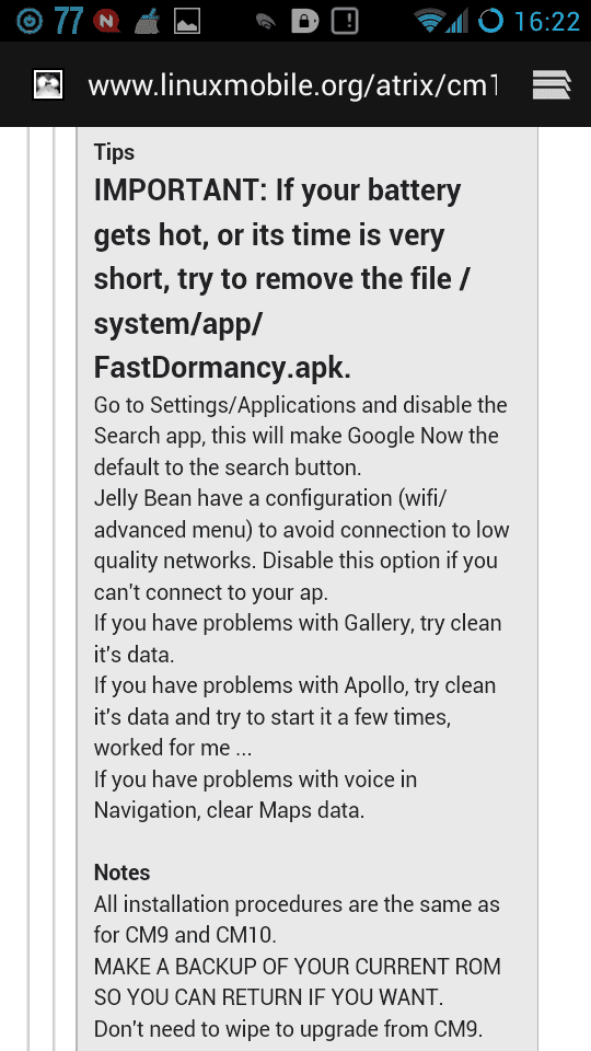

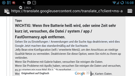

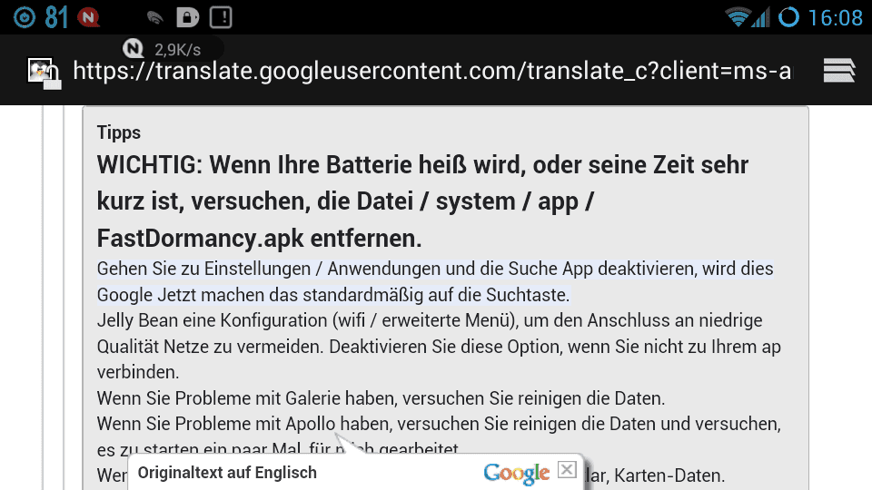

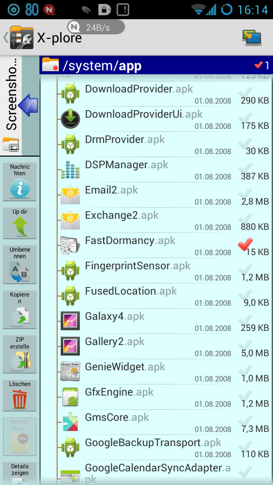

Tips für CM10.1
Siehe Bilder
Fast Dormancy: Ein spezieller Energiesparmodus im 3G Mobilfunknetz. Kann Probleme verursachen, wenn das Atrix ihn benutzen möchte, das Netz ihn aber nicht zur Verfügung stellt.

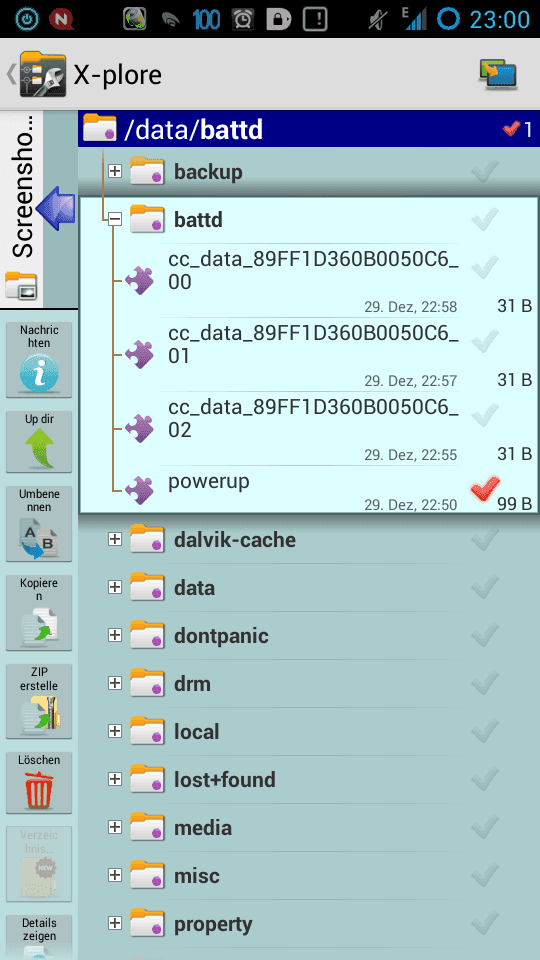

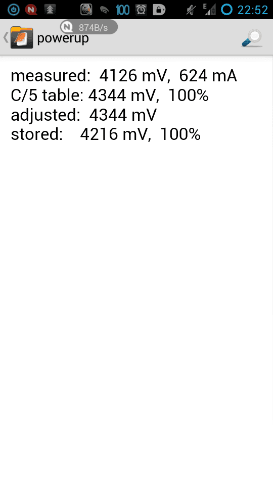

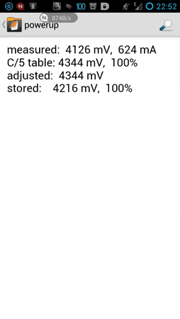

battd / powerup
So schaut die Datei aus, wenn das Atrix voll aufgeladen wurde. Zur Berechnung der Batterieanzeige.
Nachdem das Atrix ausgibt, voll geladen, braucht es noch ca eine Stunde, bis es wirklich voll geladen ist.
Dann erst Ladekabel entfernen und nur ein FIX battd mit Reboot machen.
Good luck
