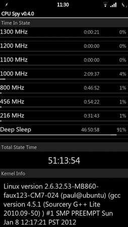

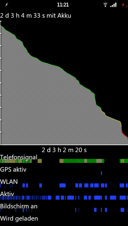

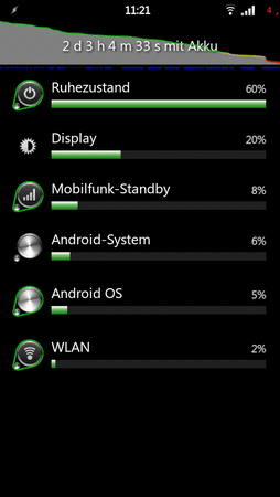

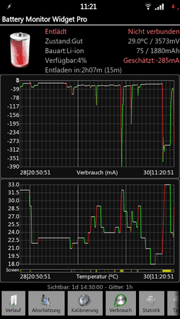

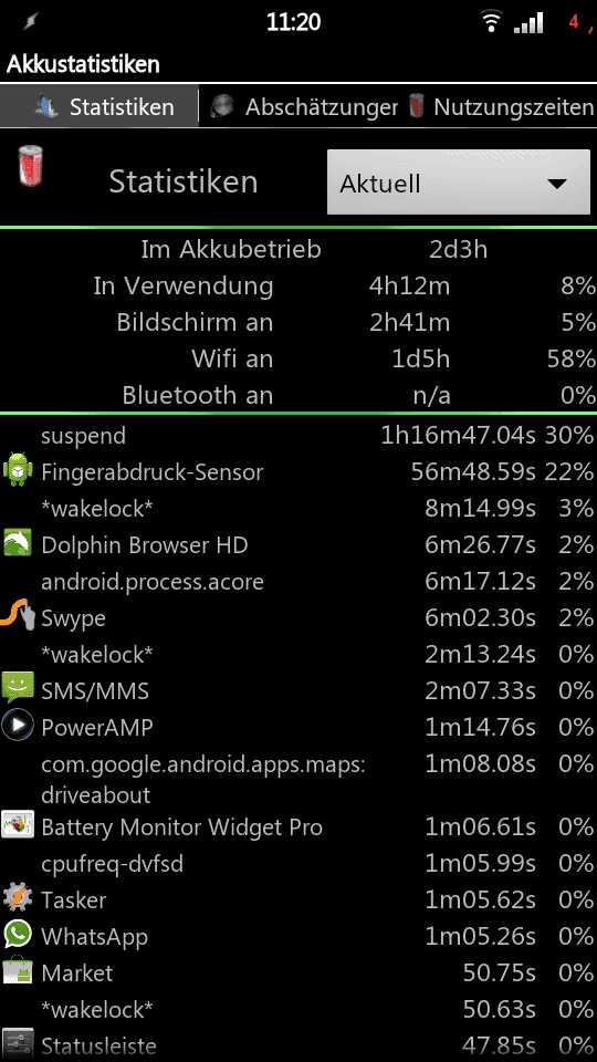

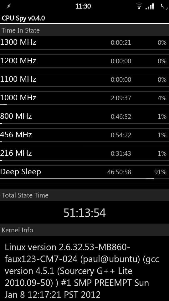

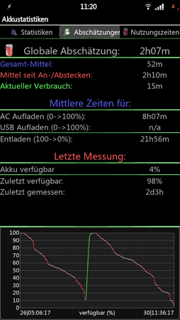

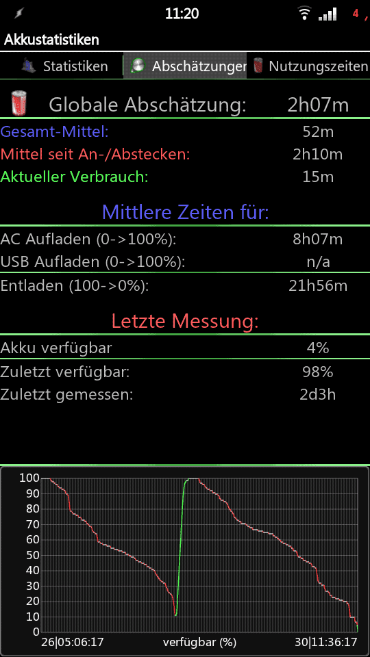

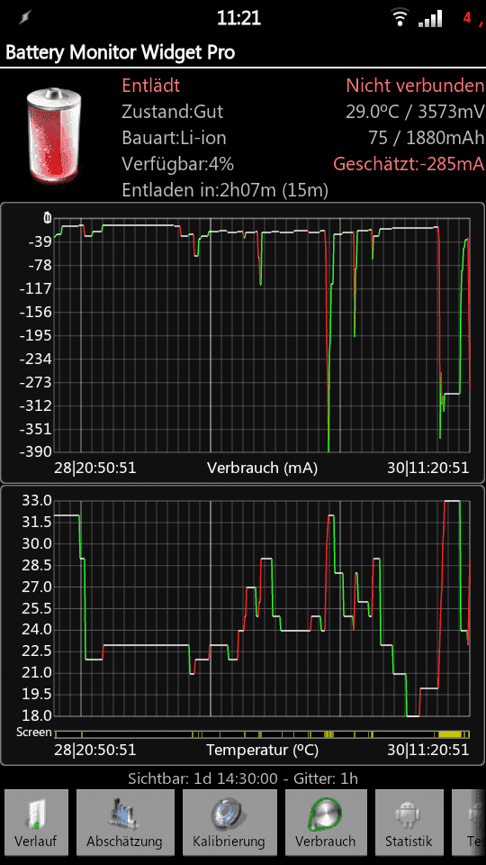

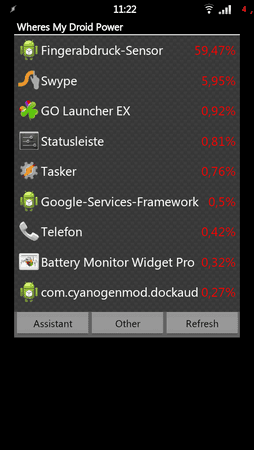

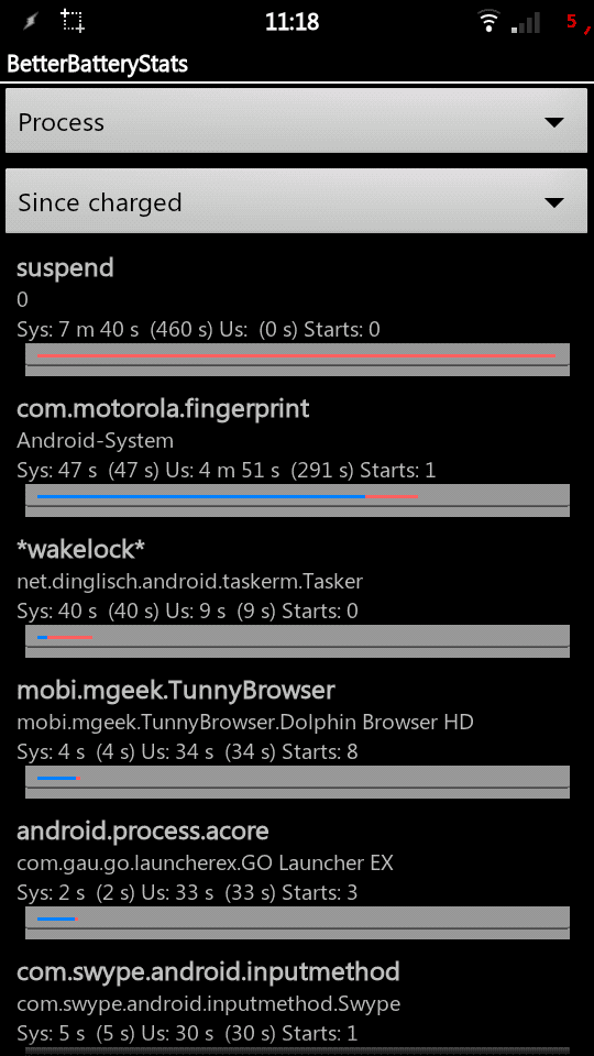

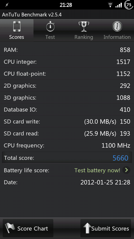

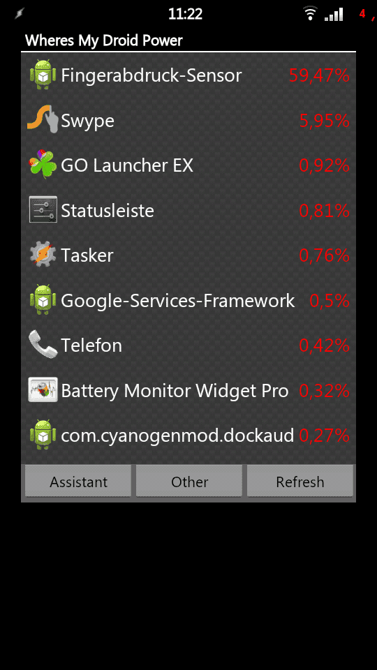

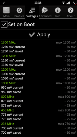

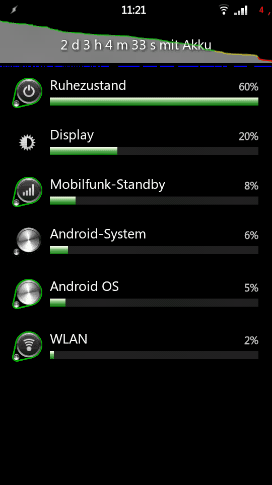

Naja, ganz so schlimm seh ichs nimmer. Allerdings habe ich die Rom in den vergangenen Tagen auch fern von den Standardeinstellungen betrieben. setCPU und Tasker tun ihren Dienst und die Batterie ist auch vernünftig kalibriert. Dadurch habe ich jetzt im letzten Zyklus ein ganz gutes Ergenis erzielt
... bin daher mittlerweile recht zufrieden mit der Rom, mit Ausnahme der Config des Fingerprintsensors, der wohl auch in CM7-Weekly5 nicht anständig funktioniert, bzw einfach zu viel Strom zieht. Ich nutze ihn zwar zum entsperren, aber der Sensor ist weniger genau als in der Stock oder bei WetDream. Ist nur ne Vermutung, aber irgendwie scheint die Portierung der Treiber von Motorola nicht so richtig zu klappen, oder der Sensor wird durch die Zusatzoption ihn auch als Navigator zu nutzen schlichtweg überfordert. Würde die Option ja gerne deinstallieren, aber dazu habe ich noch keinen Weg gefunden.
Anbei mal einige Screens der Diagnose Tools ... den Antutu habe ich wie man sieht bei 1100mhz gemacht. Den dargestellten Zyklus habe ich jedoch mit 1000mhz max betrieben, da dies völlig ausreicht und ich so die Temperatur auch besser in den Griff bekommen habe. Bzgl Suspend muss ich mich noch informieren, was damit gemeint ist ... da dieser Prozess in den Stock-based Rom's nicht so ein Fresser war.

Den Fingerprint Navigator kannst du folgendermaßen deaktivieren:
Einstellungen > Geräteeinstellungen > Fingerprint sensor navigation > NAV Enable (ganz unten) > Disable > Reboot.
Fertig ;)
