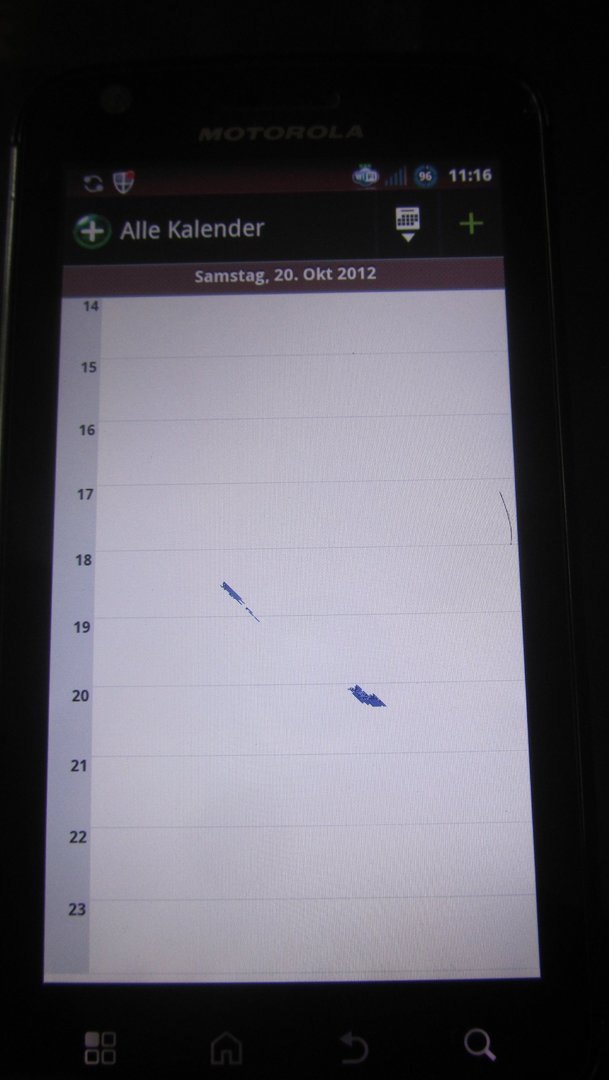

In diesem Zusammenhang stellt sich für mich jedoch eine weitere Frage. Nämlich, ob mein at&t-Atrix evtl. sogar ein defektes LCD-Display hat. Denn seit knapp 2 Wochen stellt es sich so dar wie unten zu sehen.
Wenn also Digitizer und LCD-Display ersetzt werden müssen, wird die Sache in rechnerischer Hinsicht langsam uninteressant :mad2:.
Denn für unter € 200,00 bekommt man in der Bucht junge Gebrauchte mit Rechnung und Restgarantie.
