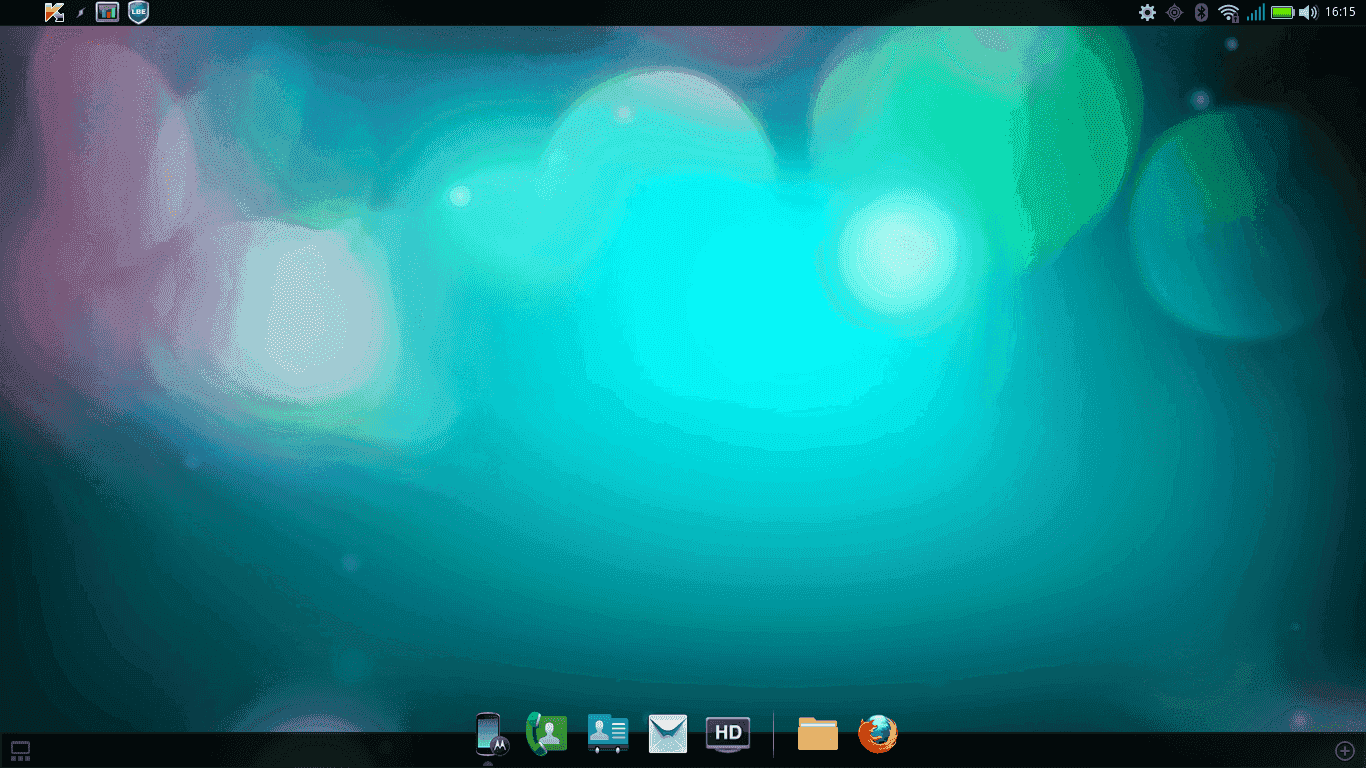

Selbst eingerichtete Links auf dem AWN kann man ja auch einfach entfernen. Wie sieht das aber mit den werksseitig eingerichteten (und teilweise völlig überflüssigen) Links aus?
Namentlich "Webtop-Apps" und "Motorola Videos" würde ich gerne runterschmeißen, hier gibt mir das Webtop aber nicht den Zugriff.

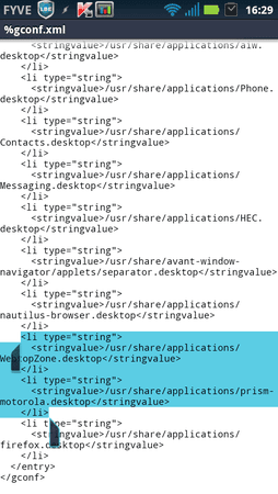

So, nachdem ich in diversen Foren nichts gefunden hatte, hab' ich mich eigentlich schon damit abgefunden und bin nun selbst eher zufällig auf der Suche nach etwas anderem über die Lösung für das Problemchen gestolpert.
Falls der eine oder andere sich von den Links auch gestört fühlt und sie gern wegbekommen möchte erklär' ich mal, wie's geht (und hoffe, dass die Frage allein jetzt nicht schon so doof war, dass keiner geantwortet hat und ich mich jetzt mit meiner tollen Lösung völlig der Lächerlichkeit preisgebe :huh:).
Ich glaube, auf die entsprechende zu verändernde Datei kann man sogar ohne Root-Rechte zugreifen, lege aber dafür nicht meine Hand ins Feuer. Falls was schief geht, lieber vorher eine Sicherung der Datei machen (ist aber wohl klar).
Mit dem Root-Explorer (AndroZip ging bei mir nicht und einen anderen Dateiexplorer habe ich nicht drauf) Im Ordner
/home/adas/.gconf/apps/avant-window-navigator/window-manager
die Datei
%gconf.xml
mit dem Texteditor öffnen und die im Bild markierten Zeilen löschen. Die Datei speichern und das Atrix rebooten (wenn seit dem letzten Hochfahren noch nicht im Webtop war müsste es glaube ich auch ohne reboot gehen, einfach ausprobieren).
Im Webtop sollten die nervenden Links nun verschwunden aber Dateimanager und Firefox noch immer vorhanden sein. :)

Habe das ganze wie beschrieben mit dem Root-Explorer ausprobiert. Es hat auch ohne große Probleme funktioniert.
Vielen Dank für den Tipp, Danke.
