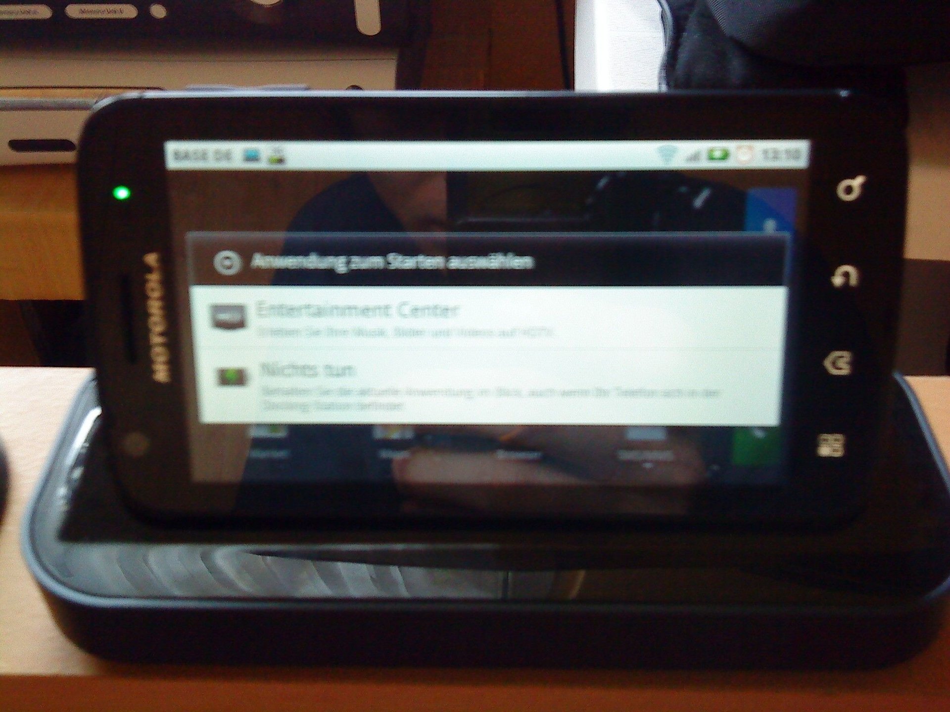

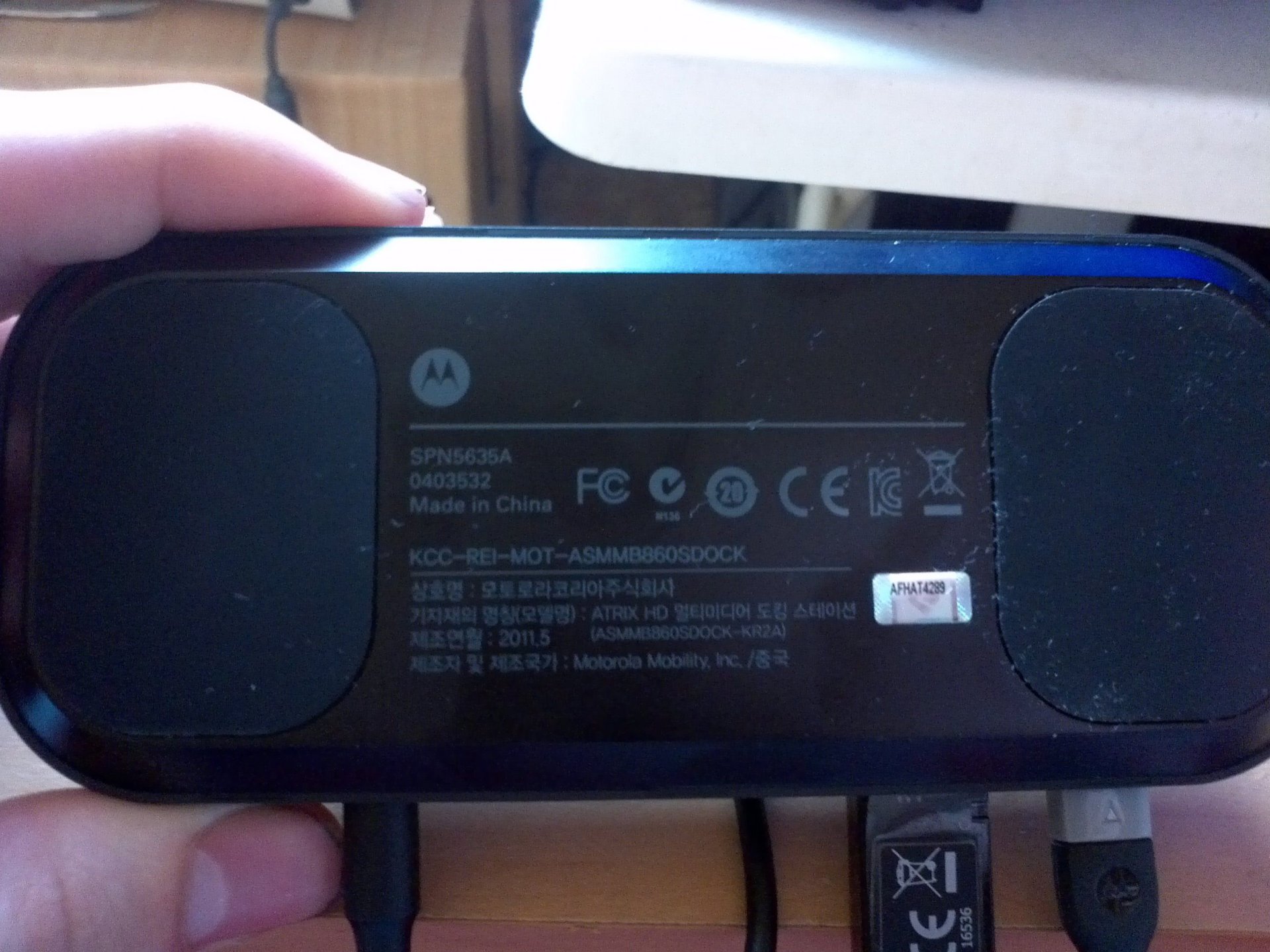

Bilder :
//E:
Wenn ich das Atrix an dem HD-Dock anschließe bekomme ich nur die Meldung
HDMI-Kabel Verbunden :O... aber es sollt die Meldung HD-Dock Verbunden kommen
aber was noch Komisch ist wenn ich Maus und Tastatur angeschlossen habe über
USB kann ich beides nutzen mit der Maus Steuern was eher unpraktisch ist und mit
der Tastatur auch tippen :huh:

Tatatur, Maus und Bildschirm sind auch angesteckt und eingeschalten?
Reaktionen: TerminalICE
Jop ist angeschlossen und Start bereit und TV ist auch an

Denke mal nicht das es am HDMI eingang liegt bekomme ja auch ein Bild wenn ich in das Entertainmentcenter gehe.. Und wenn ich normal im Android Beibe Blickt das M von Motorola auf meinem Fernseher fröhlich vor sich her.
Ja da Atrix wird geladen man kann es auf dem ersten Bild sehe das der Akku voll aufgeladen ist und die Grüne LED leuchtet
Wenn alles aus den zwei unscharfen fotos ersichtlich sein soll, dann erklär mir mal warum nur ein usb-anschluss belegt ist obwohl du bestätigst dass tastatur und maus angeschlossen sind.

Wer weiß, vielleicht hilft es ja wirklich. An sonnsten hätte ich noch vorgeschlagen eine usb-tastatur und -maus direkt an zu schließen. Hab mir gestern ein paar viedeos zum Mediadock angesehen und da sind tastatur und maus immer direkt per usb mit dem dock verbunden oder per BT.
