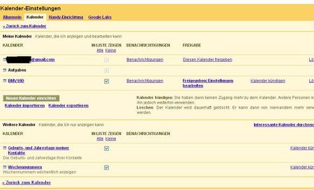

also wenn ich im Browser bei google mich anmelde und in die dortigen kalender einstellungen gehe sieht es bei mir so aus

Kann bei mir keinen entscheidenden unterschied feststellen. ???

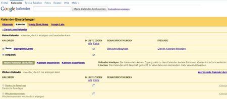

EDIT: Habe versucht ein anderes gmail konto einzurichten. Auch bei diesem werden nur die Kontakte und das mail zur verfügung gestellt um zu synchronisieren.

liegt es vielleicht an gmail.
hat hier noch jemand ein Gmail.com account anstatt eines googlemail.com accounts und kann solche fehler bestätigen`?
