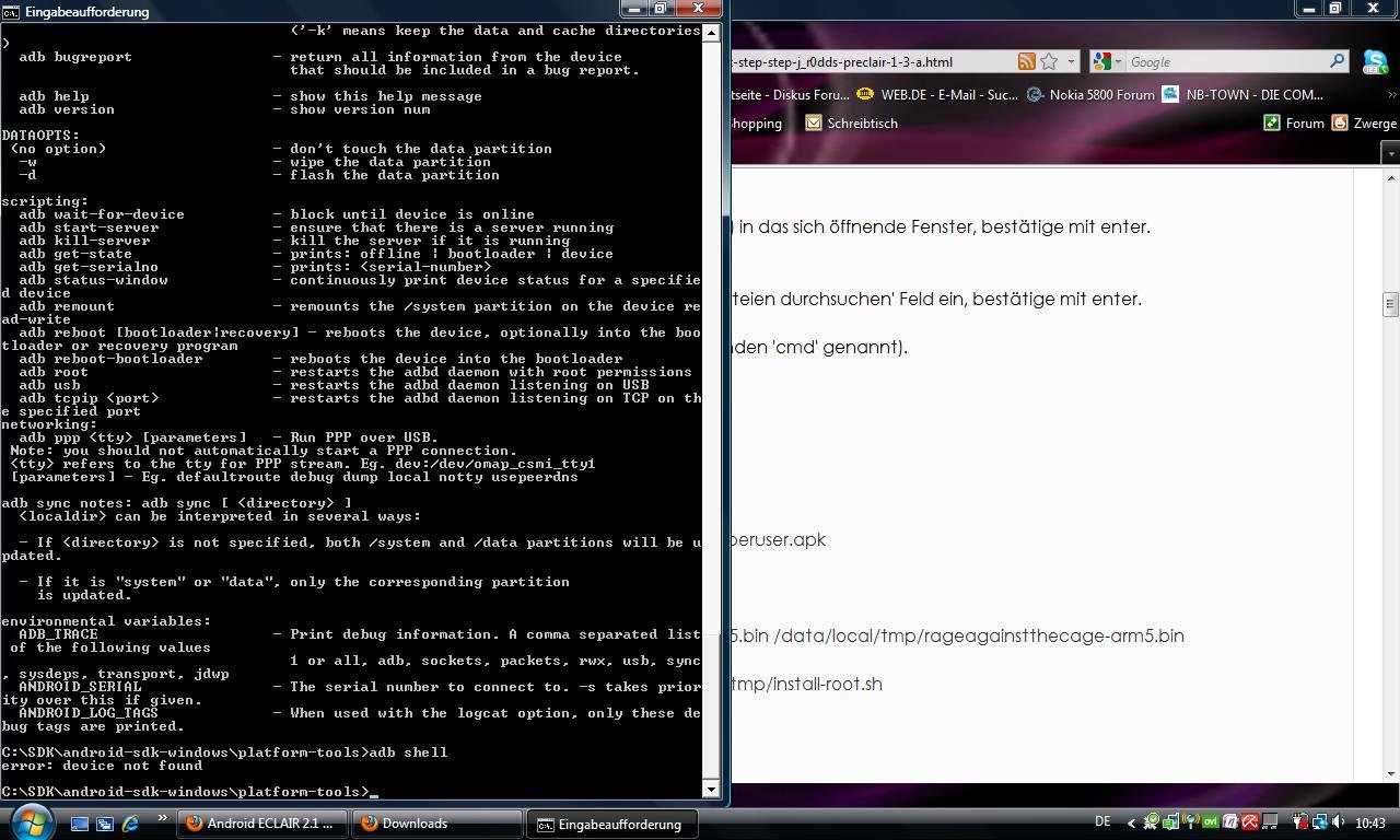

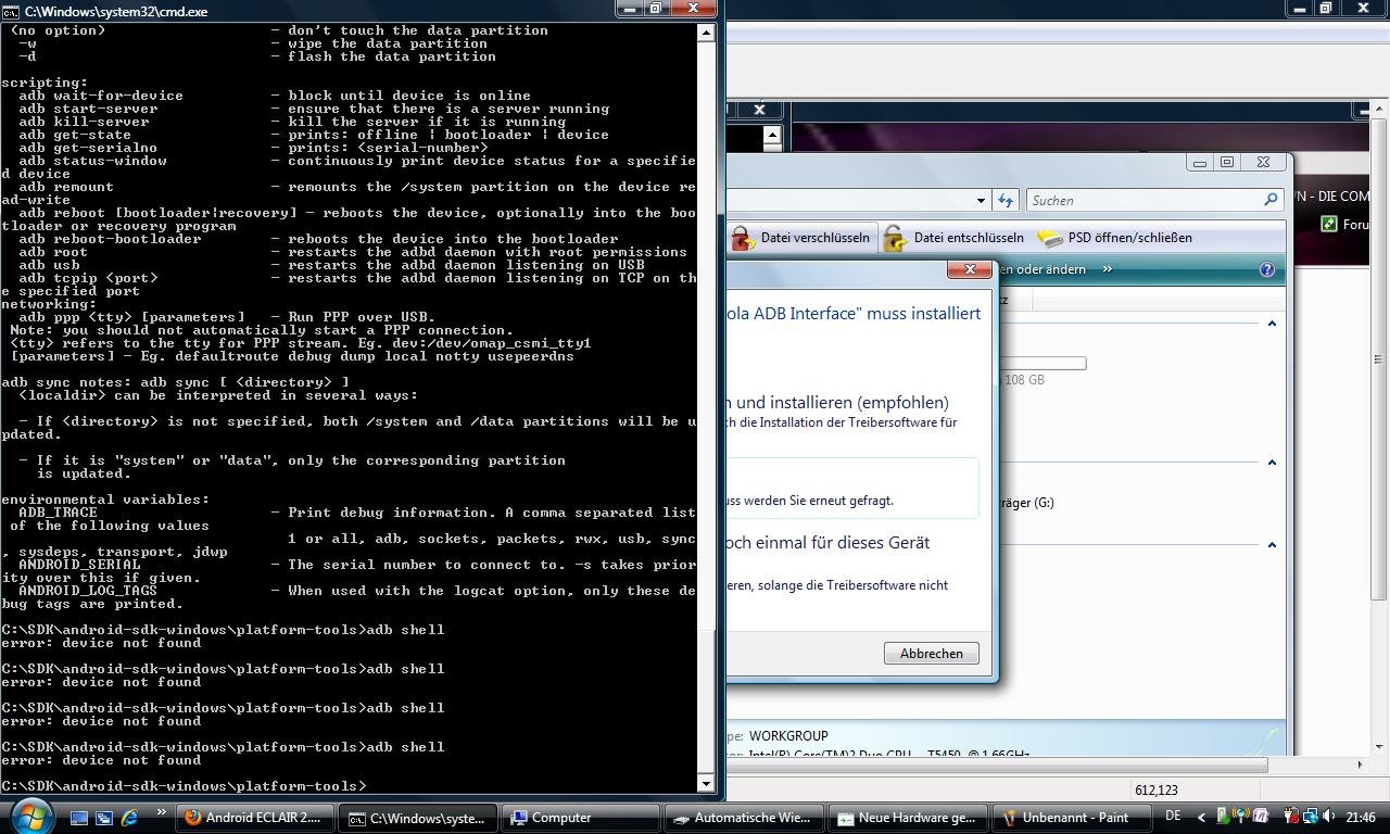

Danke soweit geht´s.
Aber bei "ADB SHELL"
sagt er : "error device not found"
was nun???

usb debugging an?

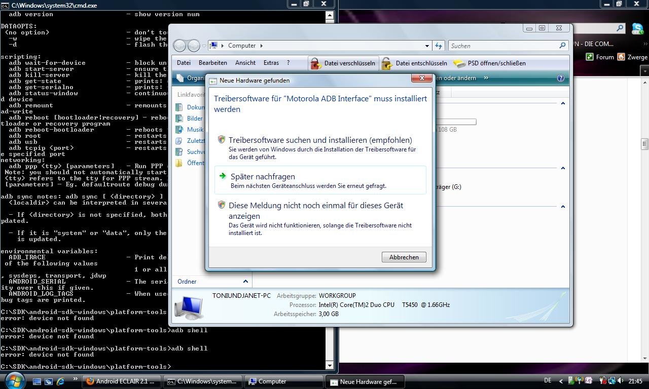

ja, debugging ist an, allerdings will vista immer nen Treiber installieren-liegt´s daran?
Was für einen Treiber denn? was sagt er, wenn du adb devices eingibst?
android debug bridge version 1.0.26 dann lädt er weiter, scrollt von alleine runter.

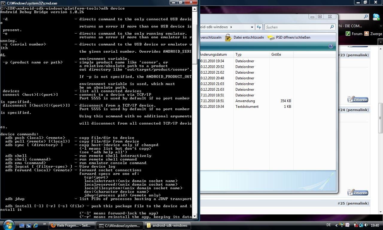

das zeigt er bei : "device adb"
es heisst 'adb devices' nicht 'adb device'

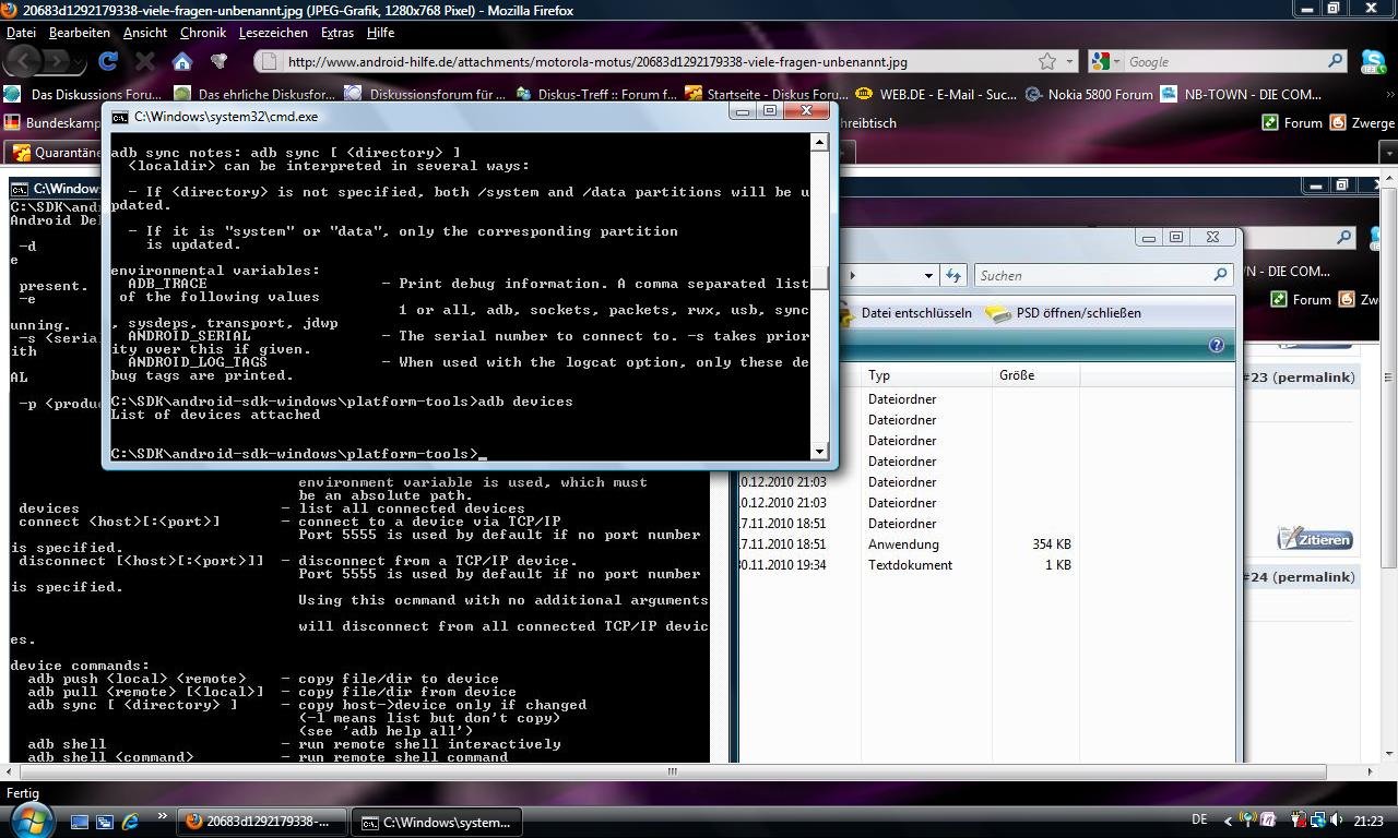

so richtig?
liegt da vielleicht das Problem

Die Motorola Handset USB Driver hast du aber schon richtig installiert ? Sieht nämlich nicht danach aus.
'Motorola Handset USB Driver' von Download (32-bit Version) bzw. Download (64-bit Version)
Hallo, doch eigentlich schon, die 64 bit version.
Wie krieg ich denn raus welche ich brauche?
hab jetzt die 32 er installiert, aber wieder das gleiche

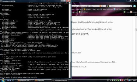

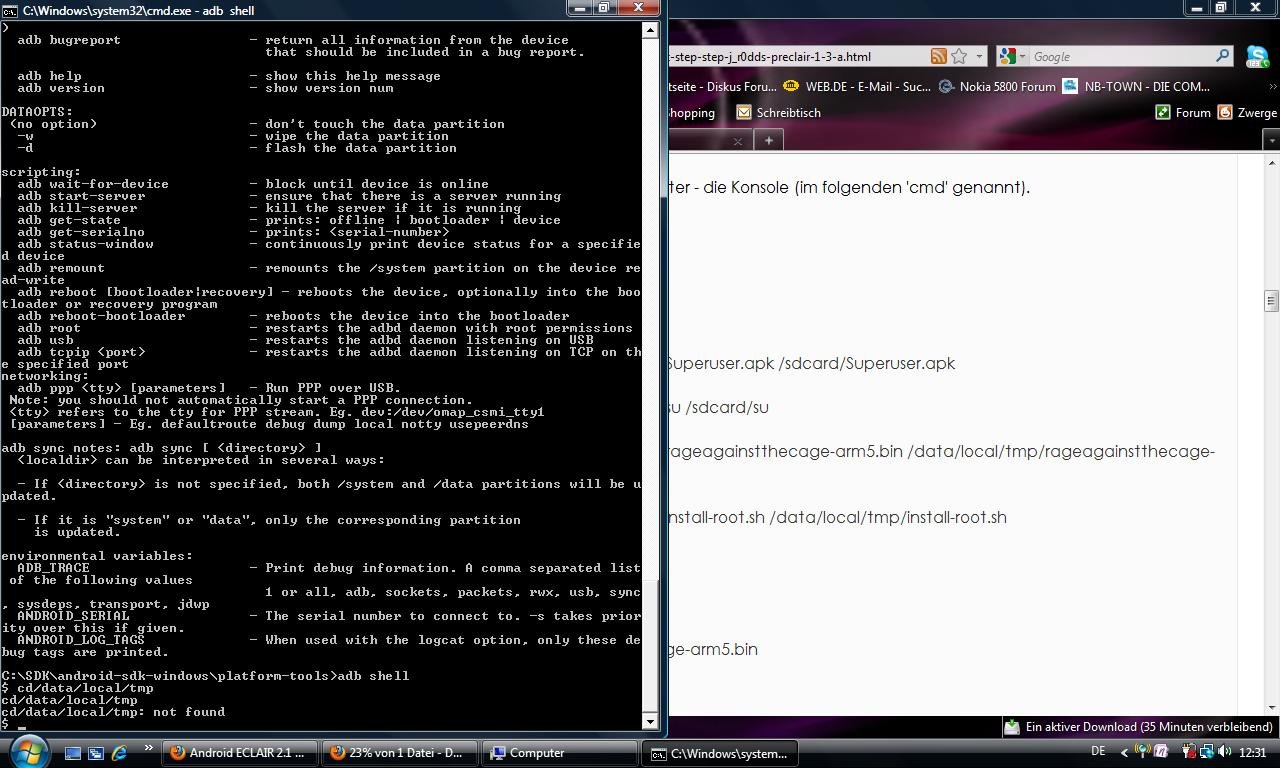

nach adb shell das hier
sehe da zweimal 'adb shell' aber kein mal 'adb devices'...

Du kannst doch die befehle hier von der anleitung (nacheinander, dann jedesmal ENTER drücken.) einfach in den cmd reinkopieren, dadurch vermeidest du auf jeden fall schonmal tipfehler.

adb devices hab ich eingetippt, dann scrollt er immer runter, sodas es nicht in den screenshot passt.

so an dieser Stelle [+] Forked xxxx childs
steht jetzt auf dem Handy"adb connection will be reset. restart adb server on desktop and re-login"
wie geht´s weiter?
der Tip mit dem kopieren war wohl richtig, hatte anscheinend keine freizeichen zwischen / diesen zeichen gelassen
DANKE, für eure Geduld, hat anscheinend geklappt. Superuser ist drauf.
