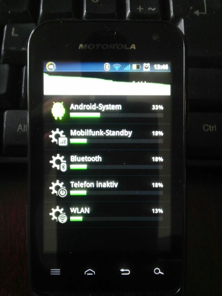

Hier mal ein Foto bei Gebrauch mit zwei Dutzend Telefonaten und moderater Internet-Nutzung:
Gesendet von meinem HTC EVO 3D X515m
Man kanns leider nicht sehen: 40% Rest nach 1d 20h 40min.
Erstaunlich, Bluetooth sicher im Auto auf Standby?
Bei mir hält es einen guten Tag, wenn nicht sowieso nachts geladen, muss es dann spätestens morgens an das Kabel.
Das Internet ist einige Stunden am Tag an. Und wird wohl insgesamt 3 Stunden genutzt, hauptsächlich tapatalk, xabber und Twitter. Kein WLAN, wenig telefonieren, wenige sms.
Was die Akkulaufzeit angeht bin ich vollstens zufrieden!
