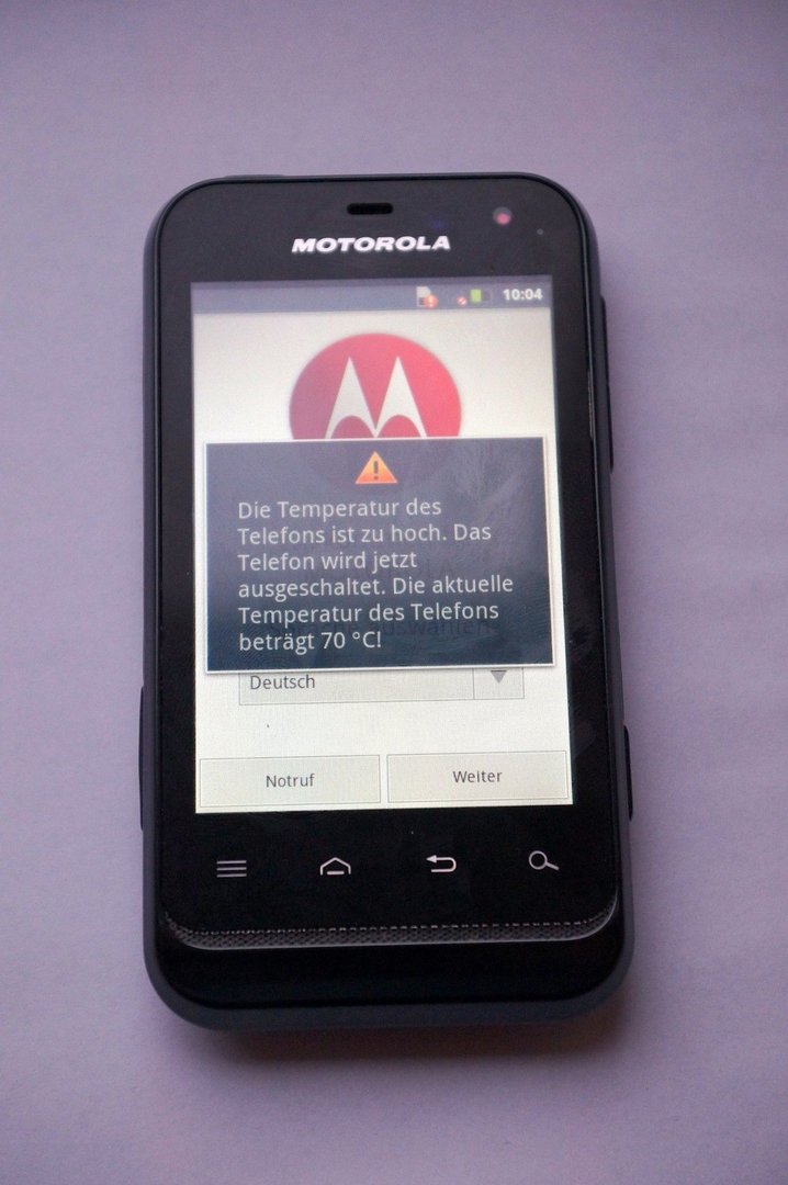

Hello wORLD;
ich habe hier das selbe Problem.
Handy schaltet sich aus weil angeblich über 70°C. der akku ist aber eiskalt.
wenn ich das usb-kabel anschließe, begint das motorola einen bootloop.
habe auch schon nen hard reset durchgeführt, ohne erfolg. akku raus bringt nix.
verbaut motorola hier billige akkus was ist da los? :angry:

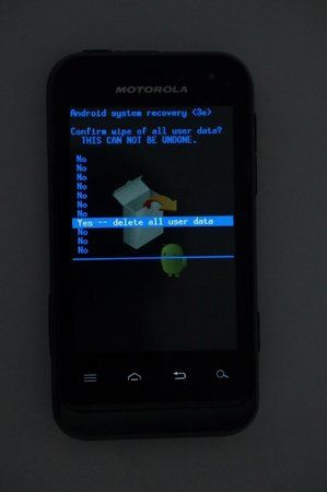

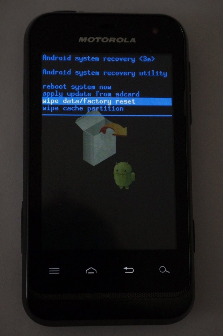

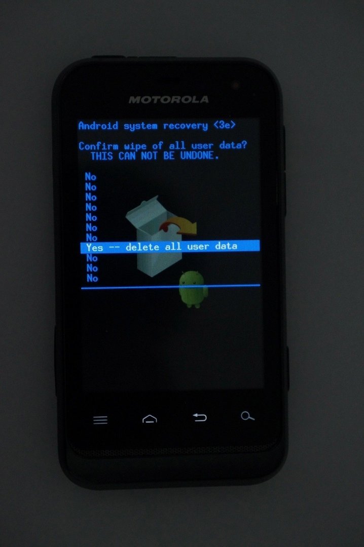

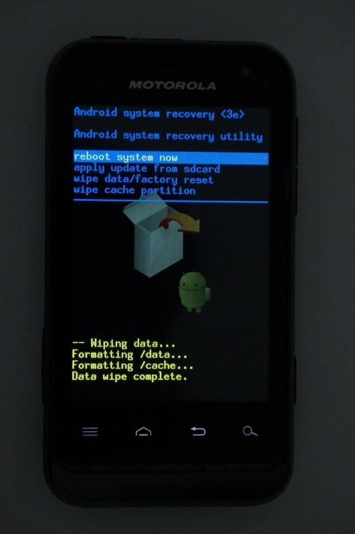

2. Antwort von Motorola
Um Ihr DEFY Mini zurückzusetzen gehen Sie bitte wie folgt vor:
- Drücken Sie gleichzeitig den Ein/Ausschaltknopf und die Lautstärketasten nach oben und nach unten für ungefähr 4 Sekunden. (Alle 3 Tasten gleichzeitig)
- Nach einigen Sekunden wird ein Menü erscheinen.
- Mit den Lautstärketasten können Sie navigieren: Wählen Sie "Recovery" und bestätigen Sie dann mit der Kamerataste (rechts auf der Seite).
- Nun sollte ein gelbes Warndreieck mit dem Android-Männchen erscheinen.
- Drücken Sie den Ein/Ausschaltknopf und ein neues Menü in blauer Schrift wird auftauchen.
- Navigieren Sie wieder mit den Lautstärketasten und wählen Sie wipe data/recovery. Bestätigen Sie mit der Kamerataste.
- Drücken Sie anschließen die Lautstärketaste nach unten bis Sie auf "Yes -- delete all user data" und bestätigen Sie mit der Kamerataste
- Anschließend wählen Sie "reboot system now" und bestätigen Sie mit der Kamerataste
Nun können Sie Ihr Gerät erneut einrichten.

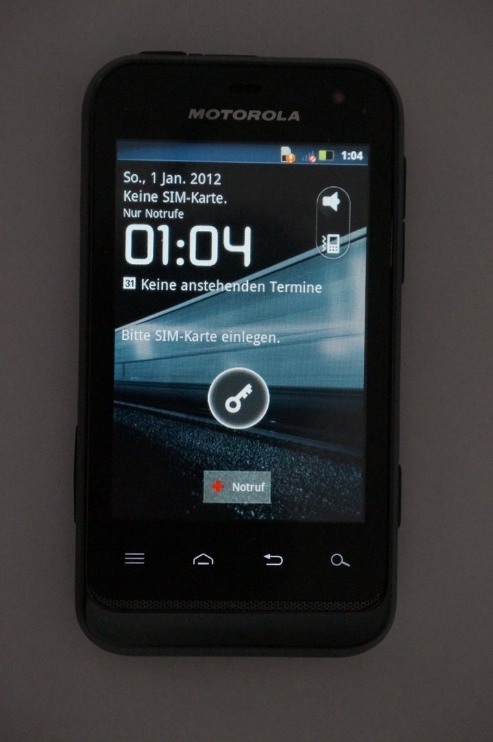

Wunder über Wunder ... es läuft mal wieder :winki:
übrigens das Thema läuft bei Motorola unter dem Titel:
Defy Mini Rebooting/Hot battery
Tja, nach einer Woche wollt ich mal wieder das Handy laden und was ist.
Selbes Problem. Ich kann doch nicht ständig das Telefon zurücksetzen.
