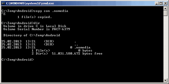

Auch, wenn's nicht mehr notwendig ist:
spammemad schrieb:
So eine .nomedia-Datei kann mit Windows nicht ohne weiteres erstellt werden
Kleiner Tipp: In Windows geht das auf der Kommandozeile ganz einfach:
Code:
copy con .nomedia
Danach einfach Strg + Z drücken --> fertig.
