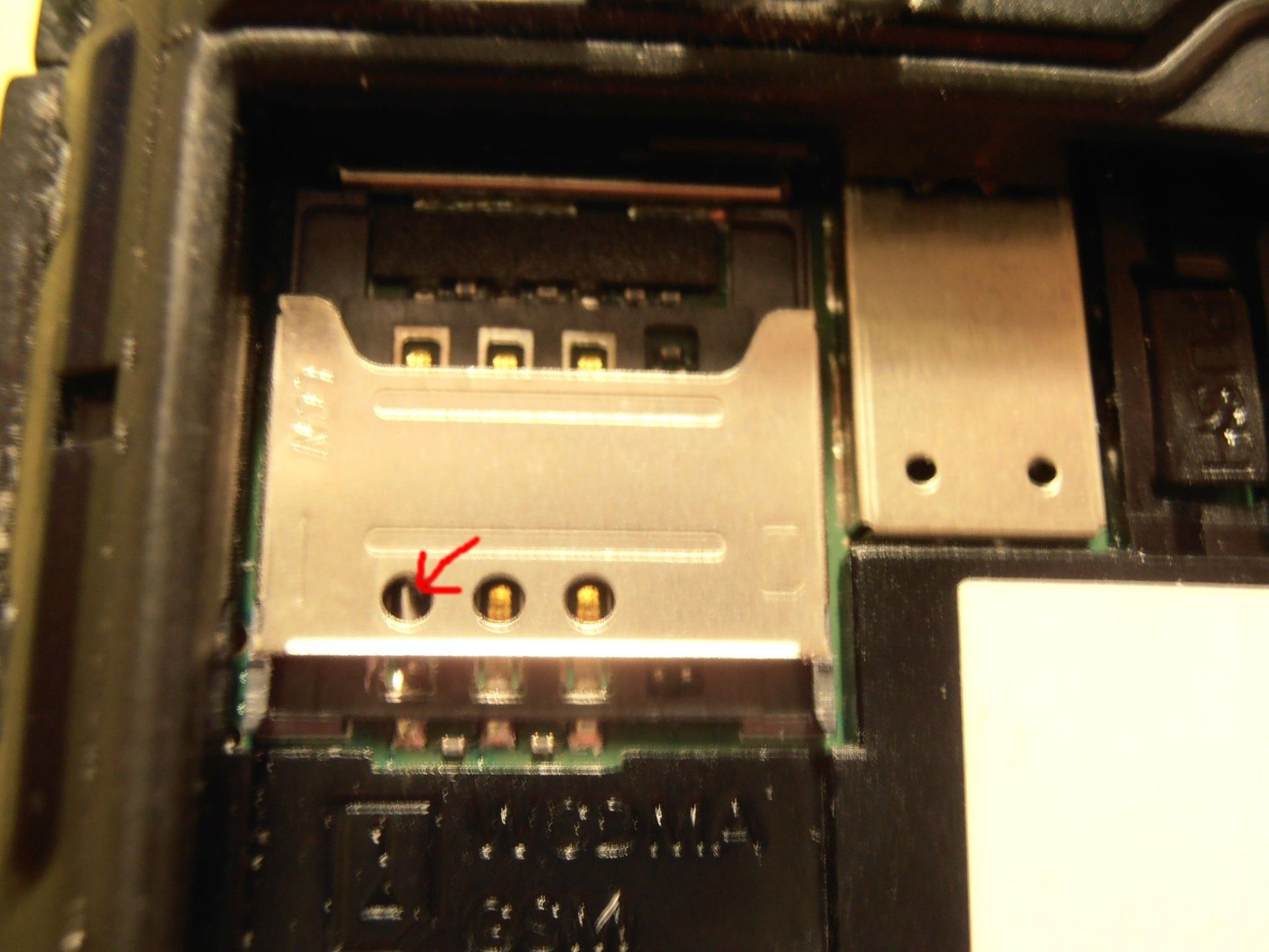

Hallo!Leider ist mir am Simkartenleser ein Pin abgebrochen(dank eines Simkartenadapters).Weiss jemand ob man diesen einzelnd (den Simkartenleser) irgendwo bestellen kann?Wäre auch an einen Tipp interessiert,ob man dieses Problem auch irgendwie anders beheben kann.

hast Du schon mal bei Stellatech (info@stellatech.com) angefragt? Um den Kontaktrahmen zu löten braucht es allerdings spezielle Löttechnik und wohl auch ein wenig Erfahrung.
Eventuell kann man dort aber noch einen ähnlichen Kontakt kleben und die elektrische Verbindung mit Leitsilber erstellen. Kann ich aber aus der Ferne (und ohne Bild) nicht wirklich beurteilen.

Danke erstmal!Kommt natürlich drauf an,was das Ersatzteil kostet,zum löten hätte ich da eventuell jemanden!
Der ursprüngliche Beitrag von 16:35 Uhr wurde um 16:51 Uhr ergänzt:

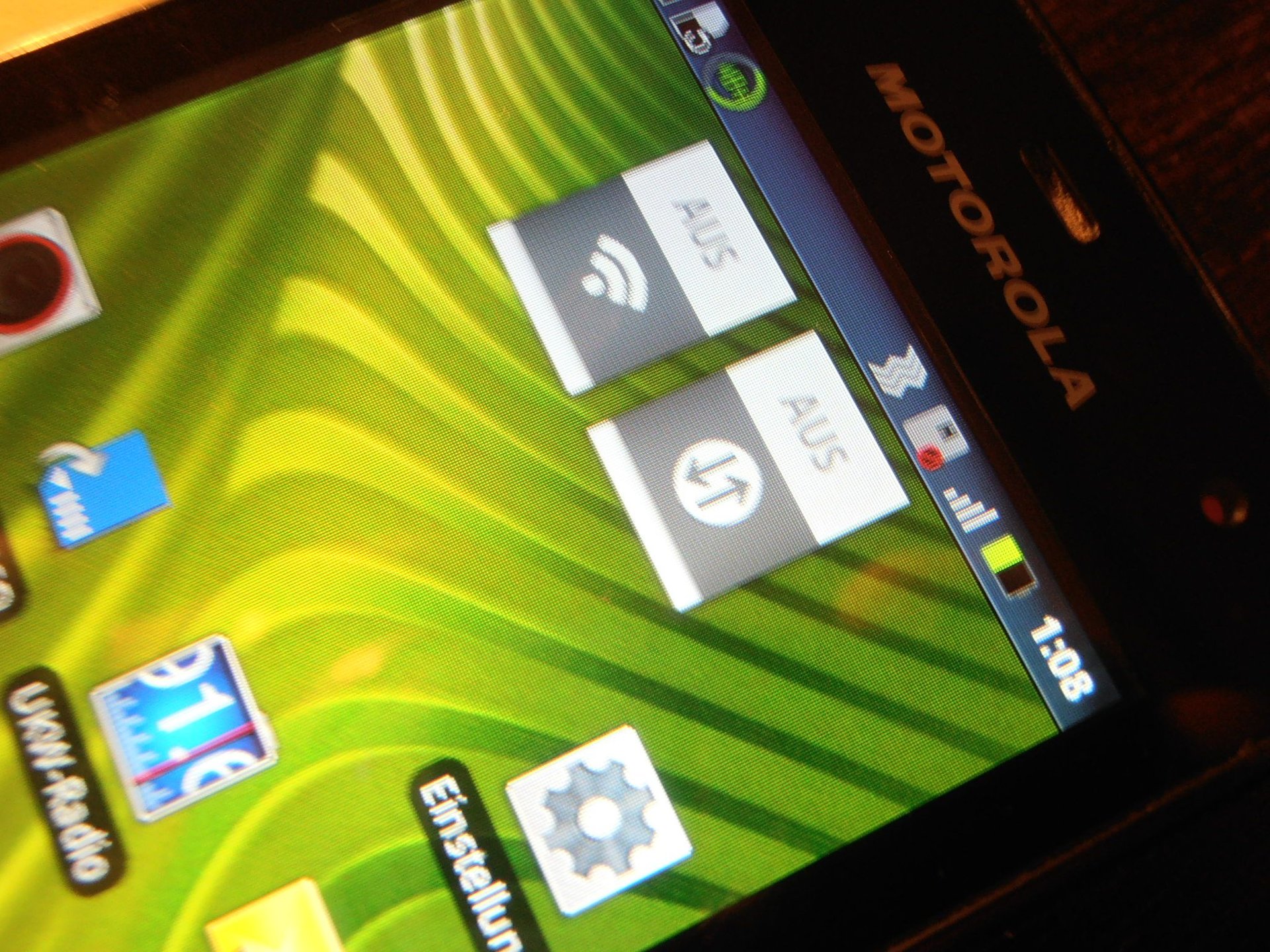

Habe es ebend selbst hinbekommen :) Habe ein kleines Stück von einer Büroklammer abgeknipst und einfach in die Führung gelegt.Das Mini hat wieder Empfang.Muss jetzt nur das das kleine Stückchen irgendwie fixieren.Aber solange die Simkarte drinsteckt geht es auch erstmal so!
