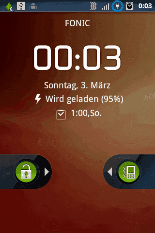

Hier der neue/alte Lockscreen des Defy Mini:
attachment.php
Schick, oder?

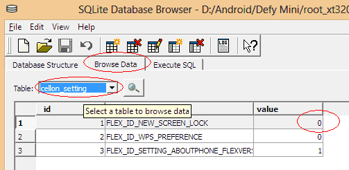

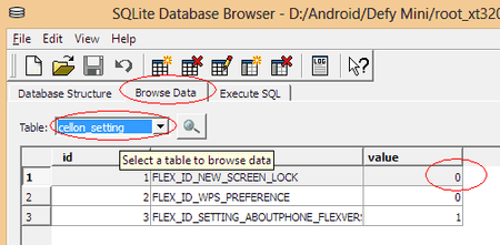

Im SQLLite Browser öffnet ihr euch nun die customconfig, die ihr eben auf den PC geladen habt. Sucht Euch die Tabelle "cellon_setting" in der Lasche "Browser", ändert dort den Wert FLEX_ID_NEW_SCREEN_LOCK von 1 auf 0 und speichert die Datei wieder.

Ich habe herausgefunden das dass was du beschrieben hast auch einschließlich den Anruf Bildschirm bzw Annahme Bildschirm eines Anrufs einschließt also die slider sind dort auch.
