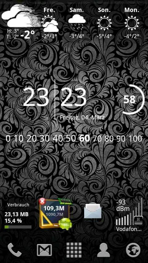

So, nochmal das Thema hoch holen..
Kann nicht ganz verstehen, warum Circle Battery in 1% Schritten anzeigt, Minimalistic Text hingegen nur in 10% Schritten. Jemand eine Idee?
