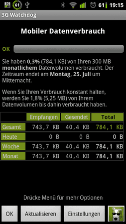

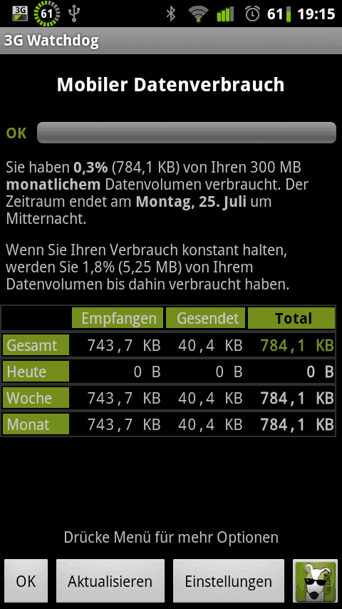

Wenn du dir 3G-Watchdog und APNDroid installierst müsste mit den aktualisieren Schluß sein, aber das willst du wahrscheinlich nicht, hier noch ein Screen wieviel mein Handy seit Aktivierung der beiden Tools für das Synchen verbraucht hat.
