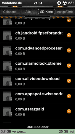

Nachdem mein Defy eine Zeit lang nicht mehr funktionierte und ein befreundeter Techniker es wieder zum Leben geweckt hat, würde ich das bestehende Problem lösen wollen.
Ich habe eine Screenshot angehängt. Man sieht, dass nur die "Leichen" markiert sind.
Dieses Problem ist schon mal in einem anderen Beitrag angesprochen worden.
Jedoch hat weder SD Maid noch das Leeren der Ordner /system/app, /data/app und /data/data etwas gebracht.
Wenn ich die SD-Karte entferne, werden trotzdem unter SD die App-Leichen angezeigt.
Ob Datrepair dieses Problem lösen kann, bezweifel ich.
Irgendwie muss es doch klappen.

Ich habe die Firmware neu aufgespielt und dann waren sie weg.
Wie mache ich das?
Um Miui aufspielen zu können, musste ich Froyo aufspielen und das Handy rooten.
Muss ich demnach downgraden? Es gibt meines Wissens noch kein offizielles Gingerbread.
Einfach nochmal das rom flashen, solltest ja wissen wie das geht.
Davor full wipe.
Das habe ich schon diverse male gemacht. Ich habe dreimal hintereinander Miui aufgespielt. Das normale und Pikachu.
Hat nichts gebracht.
Vorher habe ich natürlich einen Fullwipe gemacht.
du kannst auch mal die orginal firmware flashen, aber da musst du im Defy forum nachschauen.
