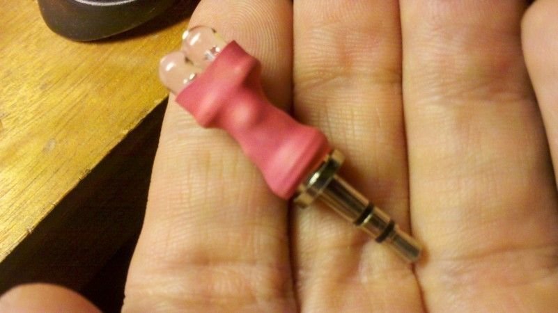

Ihr Lieben,
zwar gibt es diese App für alle Android-Handys, aber nicht bei allen funktioniert jeder Adapter, deswegen poste ich das hier im Defy-Forum. Wir Defy-Besitzer sind nämlich in der glücklichen Lage, daß die Fernsteuer-App mit einem selbstgebauten passiven Infrarot-Transmitter funktioniert - habe es vorhin selbst nachgebaut. Funktioniert super mit meiner D90, allerdings sollte man drauf achten, die Medienlautstärke vorher aufzudrehen :)
Market-App: https://market.android.com/details?id=de.dslrremote
Bauanleitung für passiven Adapter: bitshift - Infrarot - passiv

Ich habe gerade einen passiven Adapter gebaut und die App getestet, mit meinem Motorola Defy leuchtet nur eine der 2 Dioden, daher funktioniert die Fernbedienung auch nicht mit meiner EOS450D. Ich dachte erst, eine ist kaputt, oder nicht richtig drangelötet, aber dann habe ich es am HTC Wildfire probiert und da funktioniert es, auch wenn man sehr dicht an die Cam ran muss (ca. 20cm).
Irgendwas läuft am Defy (mit CM 7.10-11) anders, aber ich wüsste nicht was... der Kopfhörerausgang funktioniert, Musik läuft in feinstem Stereo. Hat jemand ne Idee?!?
Es sollten beide LEDs leuchten sonst gehts nicht. Aber soweit ich gelesen habe, gibts mit Canon und dem IR-Adapter eh ein paar Probleme. Lies doch mal im Thread im DSLR-Forum nach.
Ansonsten: sind die LEDs richtig drangelötet und nicht defekt?

Der Dongle funktioniert tadellos am Wildfire. Es muss irgendwie an meinem Defy liegen.

Mh... anscheinend hab ich mich zu kompliziert ausgedrückt: Der Dongle funktioniert am Wildfire. Beide LEDs werden korrekt angesteuert leuchten und die Kamera löst aus. Der Abstand ist zwar gering, aber das würde ich darauf zurückfïühren, dass das Wildfire nicht die Leistung am Kopfhörerausgang bringt, wie das Defy, da muss ich eben den aktiven Adapter bauen. Beim Defy leuchtet nur eine LED, somit kann das ganze auch nicht funktionieren. Eigentlich kann das gar nicht sein, da die LEDs ja entgegengesetzt gepolt drangelötet sind.
Die Frage ist nur, was macht das Wildfire anders?
Ich habe gerade noch einen zweiten Adapter gebaut -> selbes Phänomen. :-(

mit einer Nikon getestet, da geht es auch mit dem Defy einwandfrei!
Ich brauch wohl 'nen neuen Body ;-)
