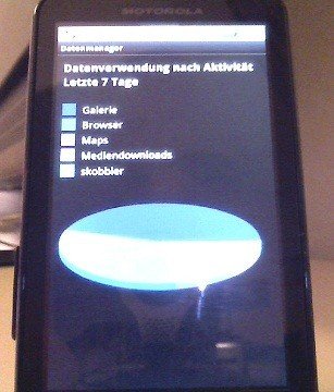

Hallo Leute.
im Defy kann man ja unter Einstellungen-Datenmanager-Datenmessung die "Verwendung nach Aktivität anzeigen"
Bei mir besteht fast die Hälfte dieser Datenverwendung aus der Galerie ?!?!?
Wassn da kaputt ?!? (Sorry für das miese Pic, hab bisher noch kein App gefunden das es einem erlaubt Screenshots bei Android zu machen)
Kann mir bitte einer erklären wie in 3 Tagen ca. 9MB Galerie-Datennutzung zustande kommen ?!? Und was das überhaupt ist bzw. woher es kommt das die Galerie Datenvolumen verbraucht ? *lol*
Vielen Dank... ;0)

Es gibt in der Galerie die Möglichkeit, sich sein Picasa Konto gleich mit anzeigen zu lassen.
Möglicherweise ist das bei dir Aktiviert.
Das lässt sich unter den Google Konto Einstellungen ausschalten.

Bei mir auch mit Abstand der größte Posten. Dafür gibt es aber keinen Posten, der die normale Sync mit Diensten wie Googlemail / Kalender / Kontakten abdeckt. Ich schätze, da ist nur etwas falsch benannt ;-) Ansonsten einfach mal rooten und die Galerie löschen und schauen, ob der Posten verschwindet...

Mir ist gerade mal aufgefallen, daß ich seit gestern gut 600KB Datenvolumen verbraten habe. Das einzige, was ich über Mobilfunk (und nicht WLan) gesendet habe, waren Test-EMails an mich mit Anhängen (Bildern). Die angezeigte Größe passt also perfekt bei mir, nur wird in der Übersicht nicht EMail angezeigt sondern Galerie - ob das vielleicht nur ein Bug ist?
Kann schon sein. Ich hab gestern die Galerie auch nicht geöffnet, wohl aber emails mit .gif Dateien in der signatur via mobile Internet empfangen. Werd's mal mit nem großen Bild als Anhang testen.
