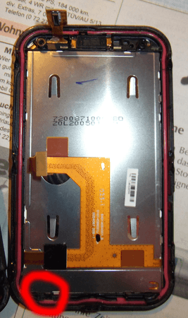

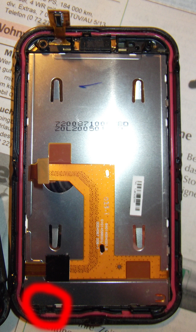

Dankeschön ist das vielleicht ein gelbes Teil, dass an der rot eingekreisten stelle sein sollte?
Wenn ja dann ist es ja kein Wunder... Hat dann jemand eine Idee wie man das ersetzen könnte?
