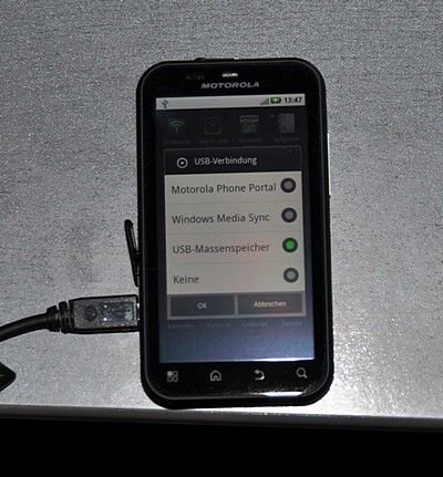

Vermutlich haltet ihr mich bereits für den größten DAU ...
Trotz Einstellung auf USB (siehe Screenshot) geht nichts.
Ich hätte wohl besser 2 Threads eröffnet und hier nicht die Probleme gemischt. Das mag ich in meinem Forum auch nicht :biggrin:
Was Mitch mit "nur laden" meinte, gabs unter Eclair. Unter Froyo wäre der richtige Menüpunkt "keine".
Ich nehme mal an, Du hast auch USB Debugging aktiviert und den ADB Treiber heruntergeladen und installiert?
