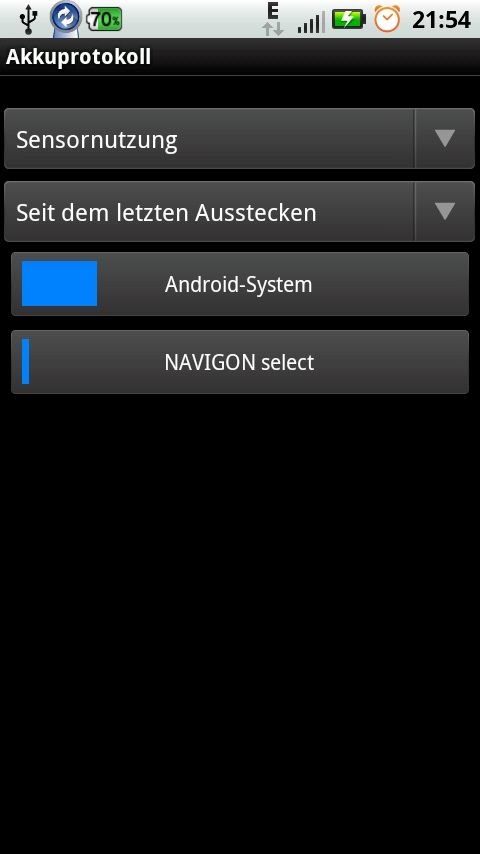

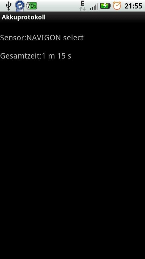

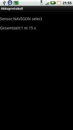

Ich habe jetzt mal 3 Screenshots gepostet - so sieht das aus, der Sensor rennt oft bereits nach einmaligem Nutzen Navigons in's Unendliche und nur ein Reboot des Defy hilft dann noch.
Den Vorschlag mit dem kompletten De- und Reinstallieren habe ich mehrmals ausprobiert - hilft leider nix (auch nicht mit Wipe) - trotzdem Danke für's Mitdenken!
Langsam stinkt's mir wirklich... :confused::(
