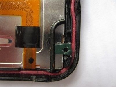

Dann bin ich auf ein Bild eines Defys gestoßen..und da hab ich was gesehen. Bei mir fehlt die orangene Dichtung am Mikro (unten rechts) - dabei war ich mir sicher, daß ich beim ersten Zusammenbau nix übrig hatte:
Ich vermute nun, daß diese Dichtung die Geräusche vom Gehäuse isolieren soll und quasi die Stimme von außen ins Mikro kanalisieren soll.
Fehlt diese Dichtung überträgt sich der Schall durchs Gehäuse und wird durchs Mikro verstärkt.

Hatte das gleiche Problem; vielleicht würde ein Hörgeräteakustiker sagen, dass die Schallstrecke - ähliche wie eine HF-Leitung richtig abgeschlossen sein muss, wenn sie eine gewisse Länge überschreitet.
Das Defy hat je 2 Mikrofonefone, die durch Öffnungen im Sub-mm-Bereich mit der Aussenwelt verbunden sind. Das Zweitmikro dient vermutlich vor allem der rechnerischen Unterdrückung von Rückkopplungen und ist über kurze Distanz mit einer Bohrung im rechten oberen Eck des Gehäuse-Rückdeckels verbunden.
Das Haupmikro ist durch eine Bohrung in der Platine und die fragliche Dichtung (Danke für das Foto!) mit einem Auslass im rechten Bereich unterhalb des Touchscreens verbunden.
Nach vergeblichen Versuchen, die Dichtung mit einigen Lagen doppelseitig klebendem Moosgummi zu ersetzen, war der zweite Ansatz erfolgreicher: Darin hatte ich du das Mikro weiträumiger durch eine auf eine auf der Digitizer-Rückseite aufgeklebte Dichtung (aus einer alten Festplatte) abgeschottet. Ergänzend hat sich ein kleiner Moosgummi-Ring an der Gehäusebohrung als hilfreich erwiesen.
Und siehe da: nach Einschalten des Gerätes dauerte es etliche Sekunden bis das Defy seine Mikros eingemessen hatte: und weg war das Echo.
