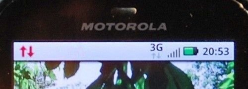

Genau so konnte ich bis gestern auch denken. 2.51.1 und alles lief tadellos. Aus dem nichts lässt sich seit gestern der Datenmanager nicht mehr deaktivieren. Sobald kein WLAN aktiviert ist schaltet sich das mobile Internet zu, obwohl es gemäß eigener Einblendung auch gleichzeitig deaktiviert ist (Anhang) ...
Haken entfernt - raus - rein - Haken wieder da.
Weil ich das als "Gelegenheit" zum System-Update gesehen habe, wurden vorher aber noch alle diesen Monat aktualisierten Apps (und das waren nur 4) der Reihe nach runter geschmissen.
Nix, es blieb bei diesem Fehler ...
