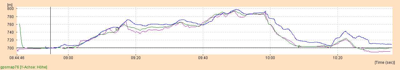

mich interessierte natürlich auch die Genauigkeit des Defys. Beim Langlaufen habe ich mir den Spaß erlaubt, das Defy gegen einen GPS-Logger (BT747A+) und ein Garmin GPSMAP76Csx antreten zu lassen. Im Anhang finden sich die Tracks (im kml-Format, umbenannt nach txt um sie hochladen zu dürfen) und ein Höhenprofil zum Vergleich.
Die Strecke war für das GPS nicht sehr anspruchsvoll (keine steilen Schluchten, tiefen Wälder etc). Aber der Himmel war bedeckt und es war leicht neblig, was den Empfang verschlechterte. Trotzdem musste keins der Geräte zeigen, was es in schwierigen Situationen leisten könnte.
Zum Vergleich: Ich sehe keine großen Differenzen. Die Geräte waren unterschiedlich eingestellt. Der Logger und das Garmin speichern nicht im festen Zeitrahmen, sondern nach Entfernung bzw. nach einer Maximalzeit während das Defy mit OSMTracker wohl alle 2 Sekunden loggte. Daher sind im Defy Track viel mehr Punkte zu finden, der Track sieht auch viel ruppiger aus. Die Geräte hatte ich alle in der Deckeltasche des Rucksacks. Daher konnte es sein, das ein Gerät mal über einem anderen lag und der Empfang verschlechtert wurde. Aber das schien nicht viel ausgemacht zu haben.
Beim Höhenprofil stimmen Höhe vom Logger (violett) und Garmin (grün) sehr gut überein, das Defy (blau) lag um 39 m zu hoch. Das habe ich für das Höhenprofil des Defys korrigiert, so dass sie am Anfang auf gleicher Höhe lagen. Man sieht auch, dass der barometrische Höhenmesser des Garmins am Anfang per GPS kalibriert wurde.
Ich würde die Höhenabweichung des Defys auf eine schlechtere Geoidkorrektur zurückführen. Die Höhen vom Garmin und Logger stimmen mit den Höhen aus einem Höhenmodell gut überein - die Starthöhe war 700 m, wie angegeben.
Wer sich die Daten ansehen will, muss sie nur runterladen, die Endung von txt in kml ändern und kann sie dann z.B. mit google earth ansehen.
