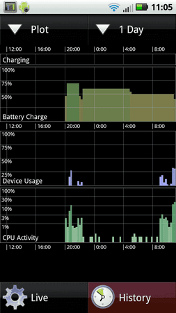

Anbei noch zwei Screenshots über das Verhalten von letzte Nacht, vielleicht fällt ja jemanden was auf. Bei den Ausschlägen habe ich mal kurz aufs Display geschaut.

Andy79 schrieb:
30% Akku bei fast 16 Stunden ausschließlich Flugzeugmodus ist mir zu viel, aber gut, ich werde mich damit wohl langsam arrangieren müssen.
Ach du warst im Flugzeugmodus?? Ich hab so einen ähnlichen Verlauf wie du, aber bin im Netz eingebucht. Im Übrigen sieht es bei dir auch so aus, daß es ca. 10% pro 8 Stunden sind.

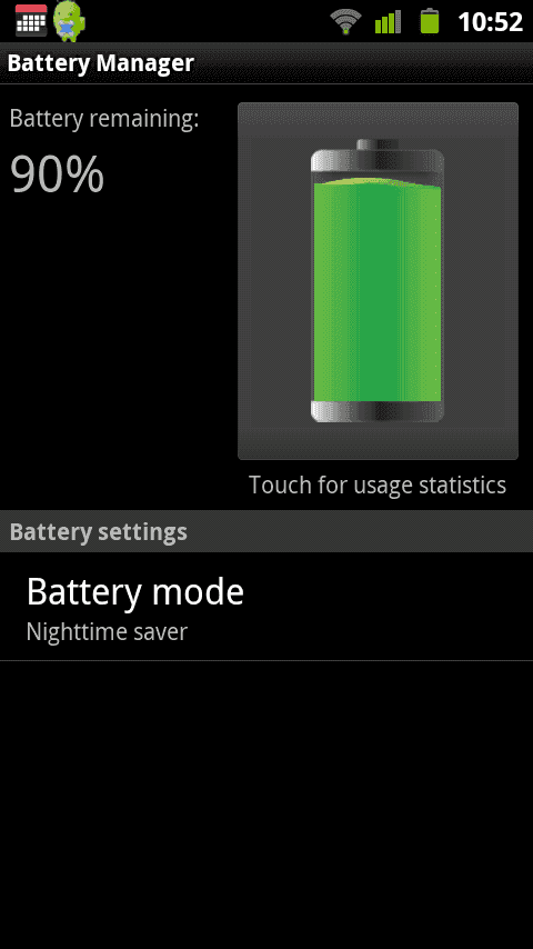

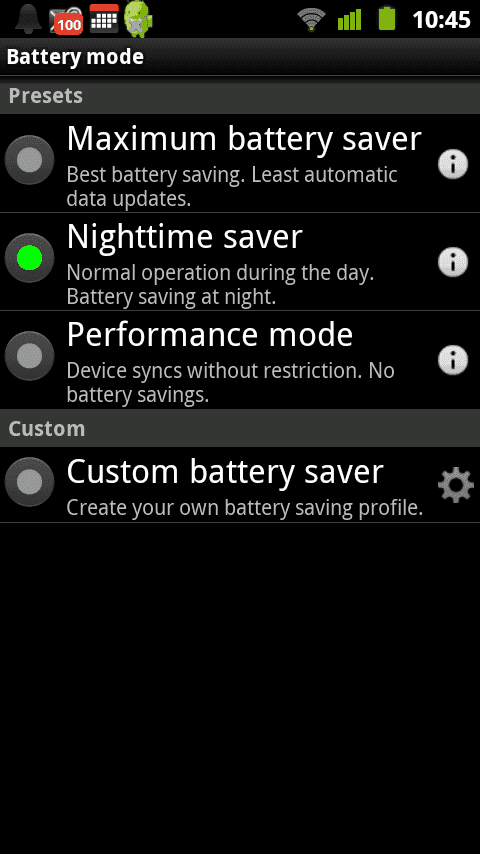

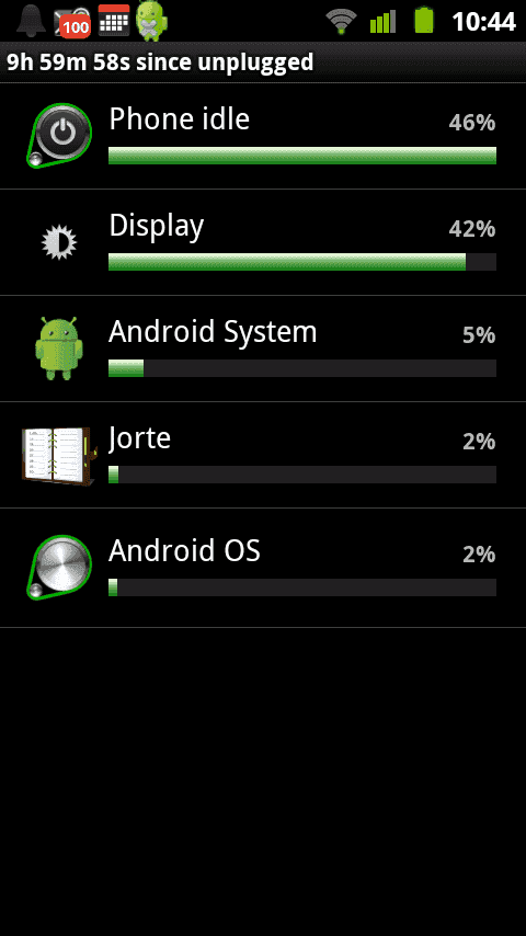

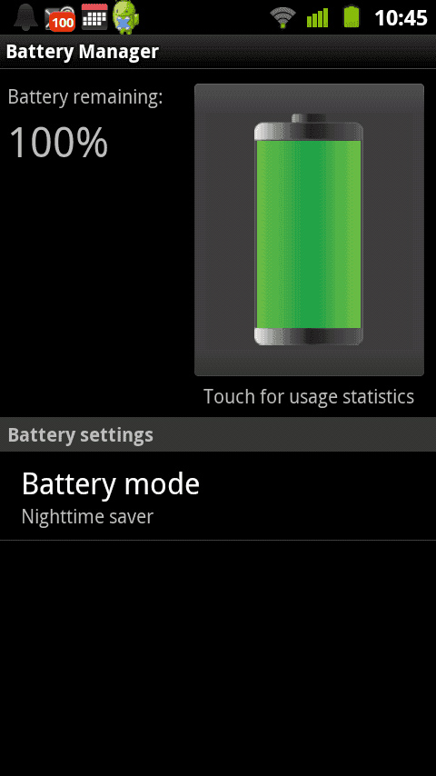

Hallo nochmal,
hab heute Nacht nochmal getestet und DIESES Mal war dier Akku noch bei 100% und das auch noch 7 Min. nach Benutzung.
Die gemachten Veränderungen sind hauptsächlich:
- Deinstallation von Taskkkiller
- Installation und Ausführung von Autostarts.
Für mich bedeutet das zweierlei:
1. ist es nicht korrekt, dass die Batterieanzeige direkt auf 90% springt und
2. dass es doch wichtig ist, möglichst viele Tasks über Nacht zum Schließen zu bewegen!

Bei mir sind es letzte Nacht im Flugmodus gut 15% in 10 Stunden gewesen. Irgendwas läuft da wohl schief.
Hab mir bereits vorgestern mal die CE Firmware drauf geladen mit anschließendem Wipe und fahre im Moment mit absoluter Minimalkonfiguration was Apps und Widgets angeht. Das Defy läuft jetzt zwar spürbar besser und schneller, aber am Akkuverbrauch scheint sich nichts geändert zu haben. An der Software scheint es also nicht zu liegen... .

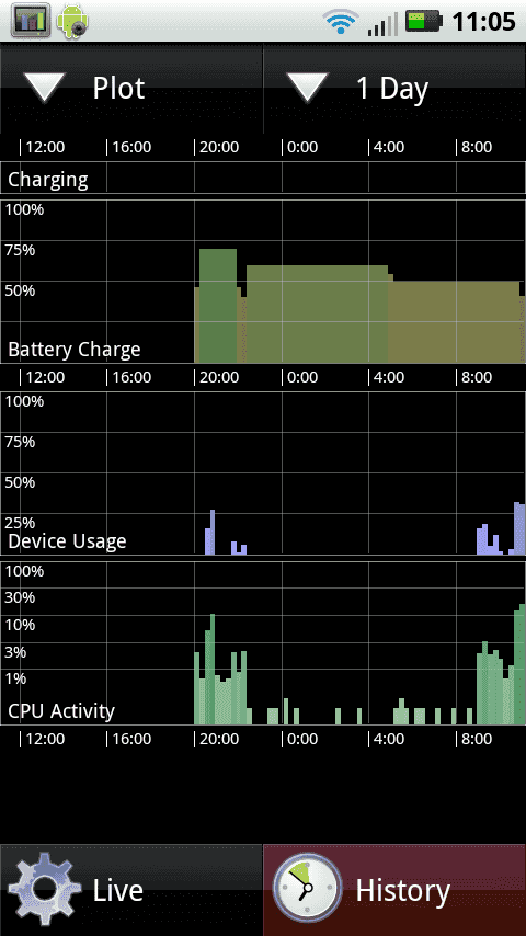

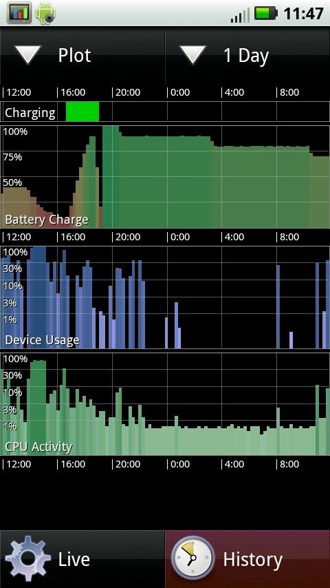

Noch eine kleine Ergänzung:
Auffällig ist dass seit ich die CE Firmware drauf habe die CPU scheinbar ein anderes Verhalten im Flugmodus zeigt.
Linkes Bild: Flugmodus (ca 22.00 Uhr bis 8:00 Uhr) mit DACH Firmware
Rechtes Bild: Flugmodus (ca 22.00 Uhr bis 9:00 Uhr) mit CE Firmware
Mit der DACH Firmware waren in den Bargraphs zwischen Standby im GSM Betrieb und Flugmodus keine Unterschiede zu erkennen. Mit CE sieht man gegen 9:00 Uhr das Umschalten in den GSM Modus sehr deutlich. Nur schade dass sich das momentan scheinbar nicht bei mir auswirkt :confused:
