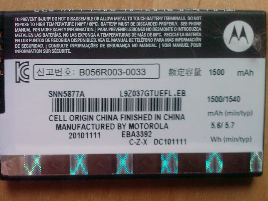

hab schon ein Foto von meinem Akku gemacht, hoffe jeder Betroffene auch eigenes Akkufoto macht und hier zeigt, damit wir was herausfinden können.
yellowsub schrieb:
Bei mir geht um einen online Vertrag mit Base aber via Sp******y.de, hab wie gesagt das Defy per post bekommen, weiss nicht ob ich direkt zu Base shop gehen und da den Akku einfach austauschen kann, oder doch erst bei online Händler nachfragen.
Hab ein Foto von meinem Defys Akku BF5X(Rückseite) gemacht, darauf stehen alle Infos (Serie-Nr. usw), die einige Masse eine wichtige Rolle spielen können.
Es geht um einen BF5X Akku
(Koreanisch Serie Nr.) B056R003-0033
(Chinesisch Nennleistung)1500mAh
SNN5877A
L9Z037GTUEFL.EB
Manufactured by Motorola
20101111 (glaube am 11.11.2010 produziert)
EBA3392
C-Z-X DC101111
mein Akku unterscheidet sich nur in der EBA Nummer
EBA3003
