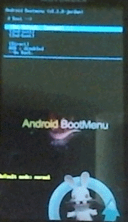

Ich habe vor 10 Monaten ein neues Defy gekauft. Nach viel Lesen diverser Forenbeiträge und Update eines 2. Defys auf CM7.2 ist mir gestern aufgefallen, dass mein erstes Defy auch eine blaue LED beim Start anzeigt.
Habe ich also mal die Leise-Taste beim Booten gedrückt und lande in einen Bootmenu -- Android-Bootmenu 1.1.8 Jordan. Dort finde ich unter Recovery die Einträge Stock und Custom.
Unten rechts sitzt ein weißer Hase.
Ist das das originale Bootmenu, oder schon ein Hinweis auf ein anderes? An andere Stelle habe ich auch die Einräge 2nd_Init und 2nd_Boot gefunden, und zwar unter Boot. Sind das Hinweis auf andere als das originale Bootmenu? Wenn ich einen dieser Einträge auswähle, erfolgt ein konventionelles ReBoot.
LG, Joska

Das ist mit Sicherheit nicht das originale Bootmenu. Wenn Du die Powertaste und Lautstärke runter drückst, müsstest Du ins original Bootmenu kommen.

Kannst ja mal ein Bild reinstellen?

So, ich hänge mal 2 Bilder an, nur per Webcam fotografiert, aber vielleicht erkennt der Kundige doch das Wesentliche.
Ich versuche am WE mal scharfe Fotos zu machen.
LG, Joska
Sieht nach 2nd_init aus.
Naja wenn du es neu gekauft hast und nichts dran gemacht hast. War es wohl nicht neu. Kauf von privat? Haste dann auch ne superuser app?

So, nun habe ich lesbare Fotos. Superuser habe ich drauf, dort finde ich 2 x SndInitDefy, einem davon wurde zuletzt am 24.6. eine Erlaubnis erteilt. Gerootet hatte ich vor Monaten mittels SuperOneClickRoot.
Kann es sein, dass ich damit SndInitDefy installiert habe?
Hier mal die besseren Bilder.
