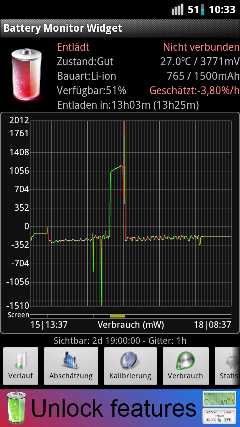

Schau mal bitte in Battery Monitor unter "Verbrauch"
Dort sollte ganz oben der Bildschirm stehen, dann Ruhezustand, Mobilfunk-Standby, ggf. WLAN.
Danach drück mal auf den Graphen. Dort sollte dann ein großer Graph geöffnet werden wo unten dann verschiedene Zeilen stehen.
Wie sieht es bei "Aktiv" aus? Wenn du das Defy nur rumliegen hast, sollte dort kaum etwas von dem Balken gefüllt sein. Falls doch, geht das Defy nicht in den DeepSleep-Modus.
Andere Stelle zum prüfen wäre im Hauptfenster von BatteryMonitor auf "Abschätzung" dann oben links auf "Statistiken".
Dort dann eimal "Verbrauch" und "Seit geladen" anwählen.

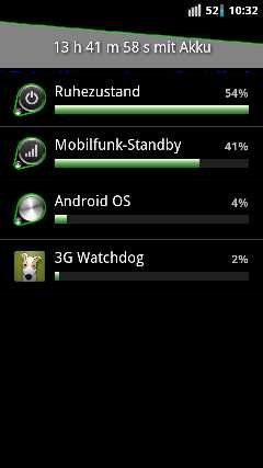

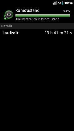

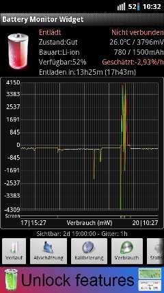

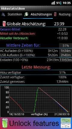

Vielen Dank für die mühe.
Reicht das als Info ?

@candlebox
Wie alt ist deine SIM-Karte?
Bei mir wurde der Akku relativ zügig durch eine alte SIM-Karte leergesaugt, nach spätestens 55 Stunden wurde es kritisch. Nach dem Austausch gegen eine neue SIM-Karte hat sich die Laufzeit bei gleicher Nutzung auf 120 Stunden erhöht.

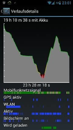

Bezüglich deiner Screenshots. Kannst du bei deinem ersten auf den Balken drücken, dann müsste so ein Bild kommen:
Gesendet von meinem MB526 mit der Android-Hilfe.de App

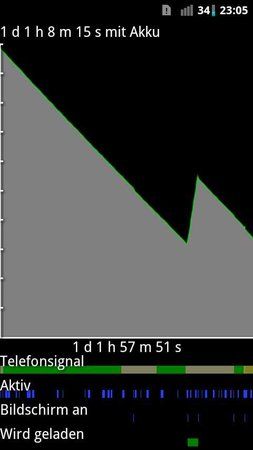

Sieht bei mir ganz anders aus :)
Witzigerweise habe ich heute nach 24H mal wieder 33%. SIM aber erst vor 2H entfernt bei 39%
Möchte mich auch nochmal für Eure Mühe bedanken.
PowerTutor habe ich noch drauf, falls es was bringt, schmeiß ich den gerne nach dem nächsten Laden mal an.
Also den deepsleep-bug können wir schon mal ausschließen. Aktiv ist es ja kaum.
Ist der gelbe mobilfunk Balken am Ende der Zeitraum ohne SIM? Scheint mit dem Verlauf so weiter zu gehen oder?:(
Verzeih meine dumme Frage. Woran erkennt man das?
Ja, ist seitdem ohne Sim.
Ich hatte den bug selber nicht, aber der aktiv Balken müsste meines Wissens nach komplett gefüllt sein.
