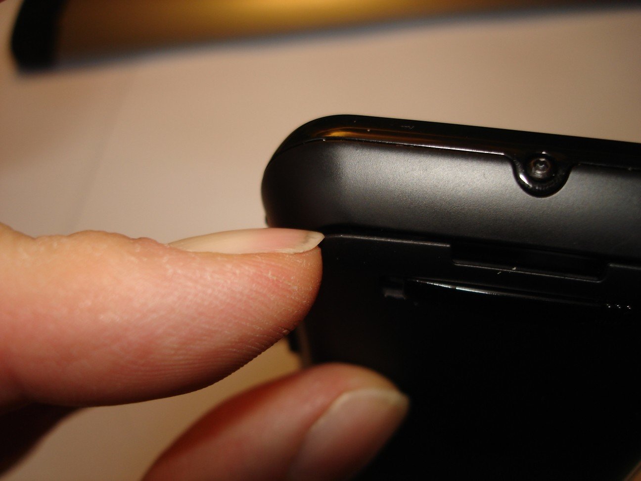

bin vor 2 Tagen vom Desire auf's Defy umgestiegen und vom Defy sehr angetan. Einzigst was mir auffällt, der Akkudeckel stitzt auf der Seite der Verriegelung nicht sauber und bündig am Gehäuse an. Ich kann problemlos den Fingernagel dazischen stecken. Passt das zu IP67? War heute beim Händler vor Ort (ponehouse), dort war man freundlich 5 andere Defy's auszupacken, die sahen alle genau so aus. Wie ist das bei euch?

Ja das ist in Ordnung so und da darf auch Wasser rein, wenn du den Aufmachst siehst du die Abdichtung weiter hinten sitzen (Gummilippe im Gerät selber)
in Ordnung wohl nicht ganz .. aber scheinbar ist das bei jedem Defy mal mehr mal weniger passgenau .. muß man mit leben ..
Ich finde die Verriegelung vom Akkudeckel hätte man besser lösen können ..

Erstmal vielen Dank!
Selbstverständlich sehe ich das genau so, dass man die Qualität ins Verhältnis zum Preis setzen muss (und ich hatte bei Amazon kein Glück). Ich war mir eben nur nicht sicher, ob durch den "Spalt" die relative Resistenz gegenüber Feuchtigkeit und Schmutz beeinträchtigt ist, wobei ich nicht vorhabe, das Defy im -vollen- Spülbecken zu betreiben. Das Defy ist absolut top, ich habe jetzt 8 Wochen Desire hinter mir, was sicher auch ein absolutes Spitzen-Smartphone ist, nur ich wollte eben auch gern zu Hause und indoor telefonieren (bin hier ein bissel weit vom letzten Funkmast weg). Mit dem Desire nix zu machen, kein Netz... Defy an, voller Empfang ;)

Ist bei mir gleich. Und ich hab mein Defy schon gewaschen und hat es überstanden :scared:

kann cih voll und ganz zustimmen. ich hab auch den Spalt. ist aber nicht so gross, das er stört.
Sehe ich zum ersten Mal, dass da so ein Spalt ist. Ist bei mir auch so. Auf was ihr auch immer so achtet... :blushing:
Meins hat auch schon genug Wasserbäder überlebt. Es ist nunmal mit IP67 verifiziert. Sollte es das nicht erfüllen ist es Motorolas Schuld. Das klingt hart ist aber so. Sie bewerben es damit, also muss es diesen Punkt auch erfüllen.:cool2:
Bei mir ist es ebenfalls so mit dem Spalt. Aber es ist seit langem das erste Handy, was mir optisch mal wieder richtig gefällt. Insofern kann ich damit leben,

Sorry wenn ich die Threadleiche hochhole... Habe das gleiche bei meinem Defy beobachtet und mich ebenfalls gefragt, ob dies normal bzw. zumindest unbedenklich ist oder ob ich das Handy gleich reklamieren muss... Wenn es aber öfters vorkommt und auch Schneewäsche übersteht, bin ich ja schon mal ganz froh. Mich würden dennoch ein Paar weitere Erfahrungen interessieren, ob dies tatsächlich häufig vorkommt und trotzdem wirkilich Wasser/Dreck/Staubdicht ist...?
Nimm den Akkudeckel ab und schau Dir an, wo genau die Gummidichtung im Innern sitzt: am Rand des Akkufachs und nicht direkt am Schließmechanismus. Da wo die Gummidichtung sitzt muss es dicht sein, nicht am äußeren Rand, wo man ggf den Fingernagel reinzwängen kann. Deshalb ist der Deckel im Auslieferungszustand auch leicht gebogen, damit man ihn beim Schließen gegen die Dichtung pressen muss. Vor dem Verschluss ist ja auch eine Aussparung im Deckel, die kann ja auch nicht dicht sein. Das scheint aber bisher auch keinen gestört zu haben. Was soll dann also an einem fingernagelbreiten Spalt links und rechts davon so schlimm sein? In dem Bereich sammelt sich übrigens auch jede Menge Staub unter dem Deckel an...

Danke, bin jetzt beruhigt :)

Hm, ich dachte immer der Spalt dort ist absicht bzw Bautechnisch bedingt, da sich an der Unterseite ja der Verschluss befindet.
